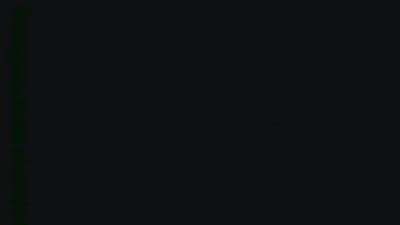

Сообщение Serhii » 13 апр 2020, 12:44
Грязь от следов скотча которым приклеен защитный экран, я его сдирал чтобы добраться до матрицы.
Фото с экрана при подключении по USB прилагаю (видна только зеленая рябь слева)
Обратил внимание, на то,что после пары минут работы корпус камеры теплый, возможно микросхема действительно перегревается...

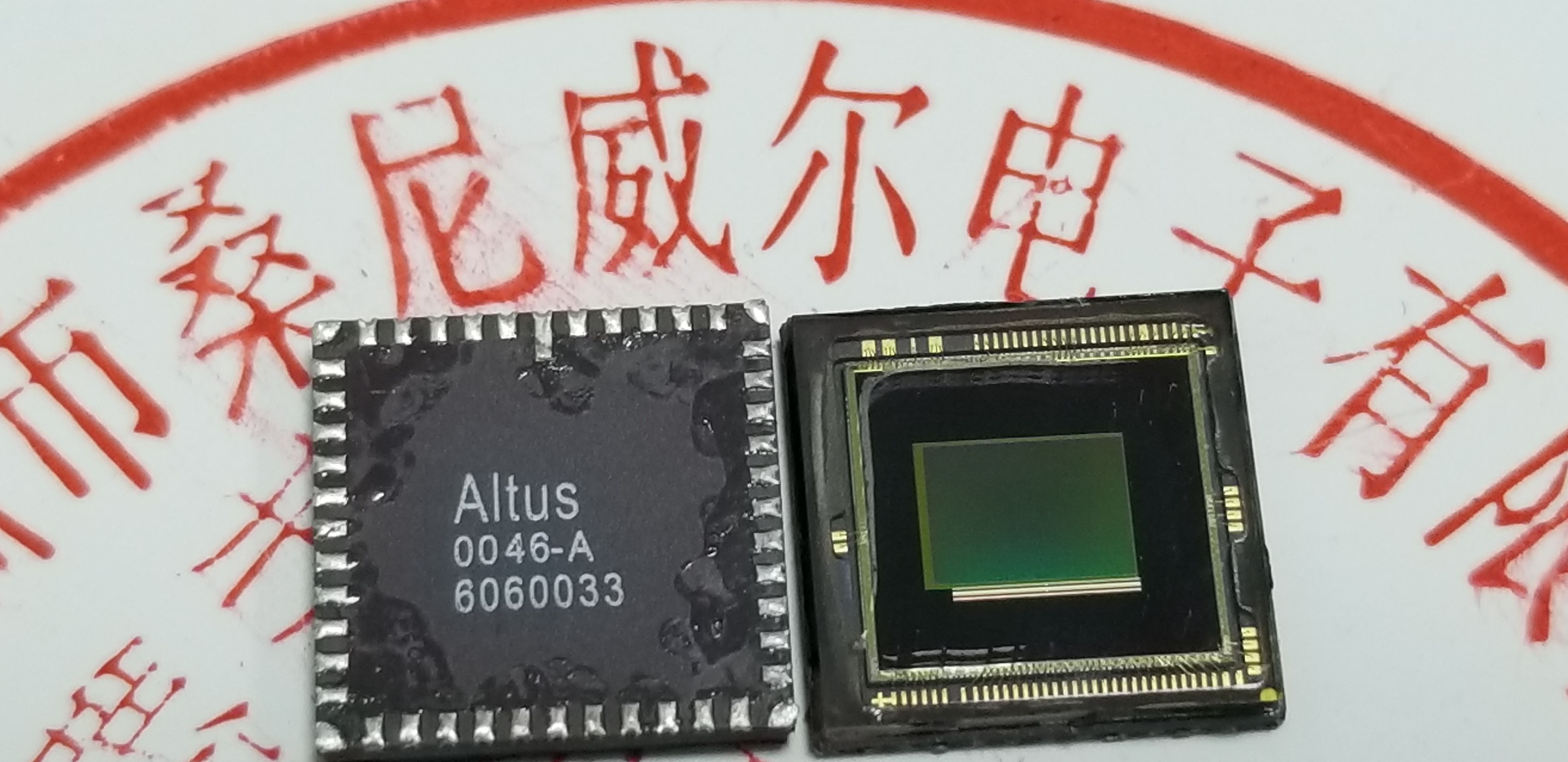

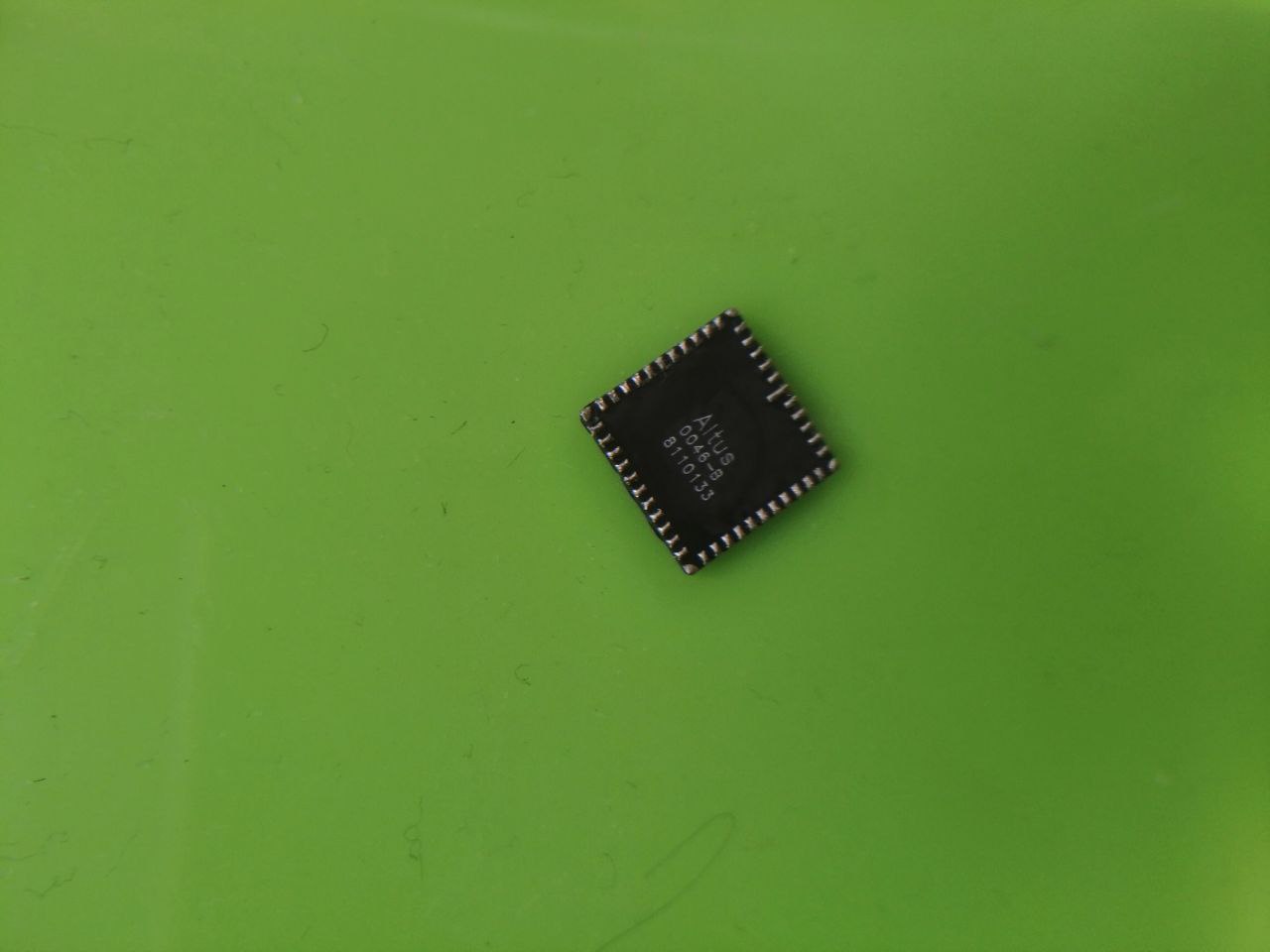

Подскажите, что это за матрица ? В интернете найти не получилось (( (Altus 0046-8 8110133)

С первой попытки https://www.dhresource.com/0x0/f2/albu/ ... GTo338.jpg оно?
Продавец пишет (писал), что это MT9D111
https://www.uctronics.com/download/Imag ... 2010DS.pdf
Корпусировка, правда, не микроновская (в оригинале или голый кристалл,или непиленая плстина, или BGA)
Так что вероятно можно купить Arducam и перекинуть сенсор оттуда.
