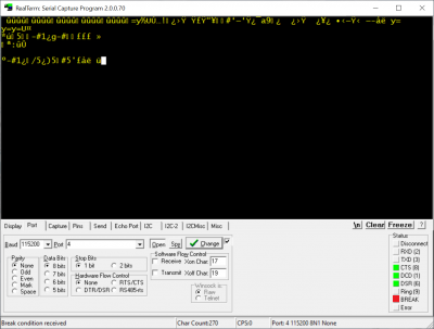

Устроил, но частично. Непонятно пока, нужно ли подключать GND и +3.3v.

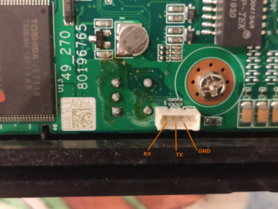

Есть такой не живой домофон.
По uart выдает следующие :

nutone
Сообщения: 9
Зарегистрирован: 07 янв 2022, 14:53
Re: Окирпичился домофон dahua VTO2000a
Сообщение nutone » 08 янв 2022, 09:28
Фото разъёма
Снимок экрана от 2022-01-07 13-01-17.png (11.48 КБ) 3080 просмотров
Доброго дня. Апну тему. В период новогодних морозов обнаружил, что не работает вызывная панель VTO 3211. Симптомы схожие, Config Tool устройство не находит, вэб-админка недоступна, пинги идут, но периодически выдаёт ошибку "Destination Host Unreachable". Красный индикатор на плате устройства после подачи питания горит, зелёный(LAN?) моргает. Сброс по кнопке Reset(выкл панель, зажать кнопку, подать питание, держать зажатой 30+ секунд, отпустить) не приносит видимых результатов. Многократное нажатие тапера (это же кнопка вскрытия корпуса устройства?) тоже. Также на плате есть четырёхпиновый разъём J6, следует полагать, что это последовательный интерфейс устройства? Поделитесь, пожалуйста распиновкой. И ещё вопрос, подойдёт ли такое устройство в качестве UART- преобразователя? Спасибо
nutone
Сообщения: 9
Сообщение nutone » 10 янв 2022, 20:59
Поделюсь наблюдениями и неудачами, вдруг кому-то пригодится. Мультиметром обнаружил GND-пин на разъёме. Далее поочерёдно подключал каждый пин по отдельности к контакту RX преобразователя, и подавал питание на панель, таким образом в терминале появилась такая картина
. Параметры связи на скриншоте видны. Просьба подсказать, что сие означает. Спасибо
