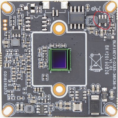

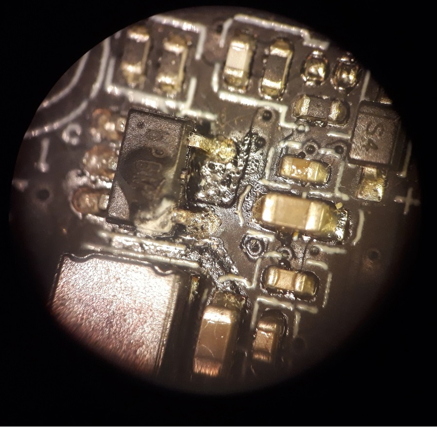

Случилось страшное... Спалил модуль.
Сгорел (вероятнее всего) DC/DC с маркировкой bPBMI, Инет чЁт его не опознаёт. Собственно вопрос как его зовут, какое у него напряжение выхода? Если у кого есть возможность померить выходное напряжение... буду признателен.
По распиновке:
1 - IN ? присутствует 5в
2 - GND
3 - LX дросель в виду аварии звонится в землю
4 - EN ? присутствует 5в, с первой ногой звонится через сопротивление...
5 - FB (обратная связь)

Как его зовут не узнал,
это dc/dc 3,3v. Распиновку указал правильно. на 5 ноге должно быть 0,6v.
Мало ли кому сгодится...
Спасибо за внимание.
