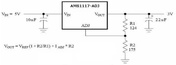

Регулируемый имеет обозначение ADJ, про ADC обозначение вообще не одного даташита не нашел, вот китайцы очередной раз напутали в обозначении :)
Даташит http://www.ams-semitech.com/attachments ... 120314.pdf
Но по смыслу если напряжение не указано, это и есть ADJ с полным названием AMS1117-ADJ в корпусе SOT-223
с распиновкой
