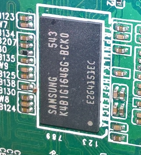

:dash: Количество микросхем и их объем
alex3712
Сообщения: 8
Зарегистрирован: 16 окт 2020, 22:24
Re: Дамп от ST-AHD1016M
Сообщение alex3712 » 25 окт 2020, 09:00
4 микросхемы, k4b1g1646g-bck0 по 1Gb
