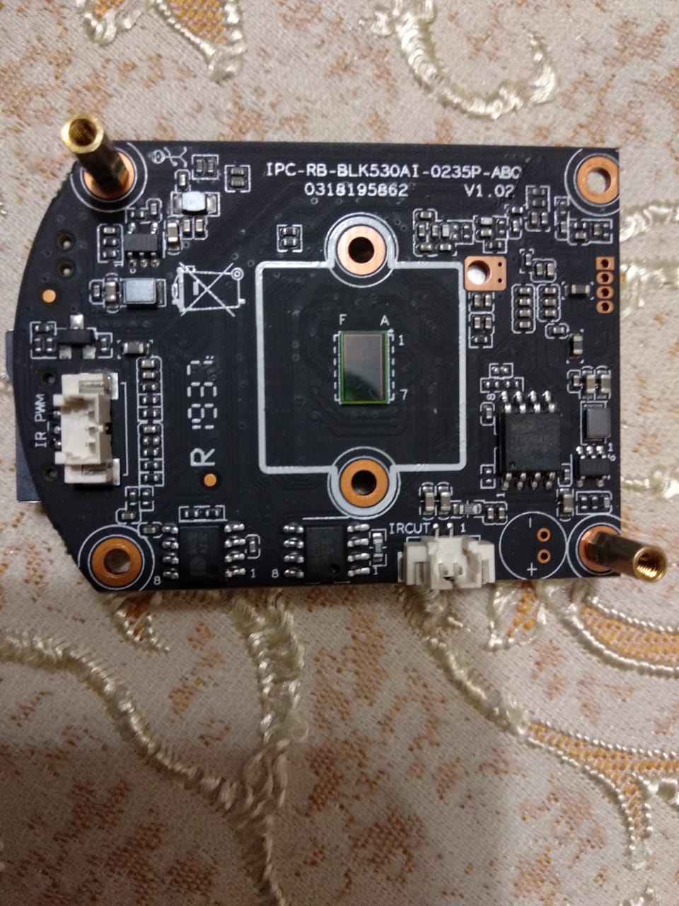

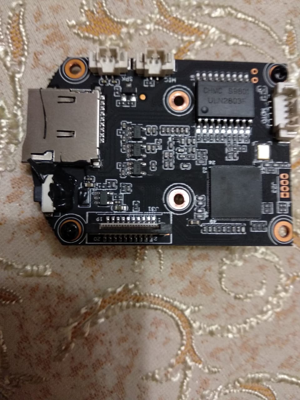

Добрый вечер всем участникам Прошу вашей помощи в нахождении на плате модуля пинов для подключения программатора. Неделю читал все посты, так и не нашел куда на моем модуле TX и RX. Есть на плате четыре отверстия по названием J23, прозвонил, есть GND, 3,3v, 0,5v, 3,3v, пробовал подключиться - реакция ноль. Терминал и программатор работают, есть эхо в терминале. Спрашивал у продавца, он даже и не знает про эти пины, пишет что может прошивку выслать, но у меня и так от него две штуки, но они не устанавливаютсч после того, когда я с китайского сайта установил по воздуху прошивку 2020.09.12, теперь вернуться на начальную прошивку 2019г. не могу, не хочет. Устанавливается до 99% и ошибка.. Может кто встречался с таким модулем помогите пожалуйста. Сейча попробую загрузить фото.

Вот здесь ищи. Скорее всего Rx Tx два средних.

Спасибо, но я эти уже пробовал, тишина.

Можно вот эти попробовать. GND брать с того, видимо то USB.

Это две фотки одной платы, плата с дву сторон, если посмотреть на контакты, которые вы предлагаете, сдругой стороны платы, то видим, что там место для конденсатора.

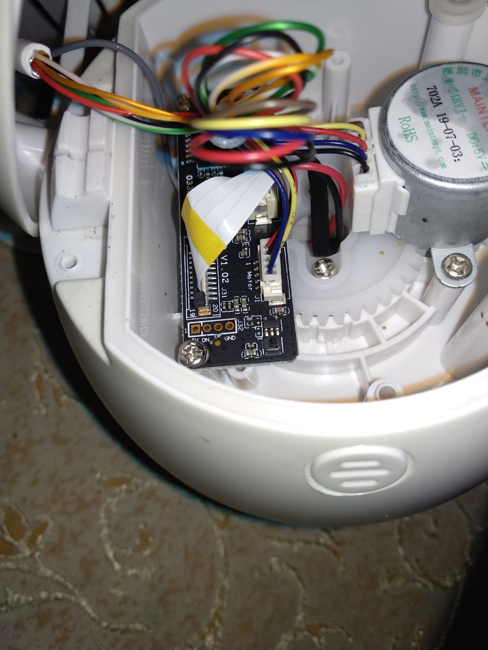

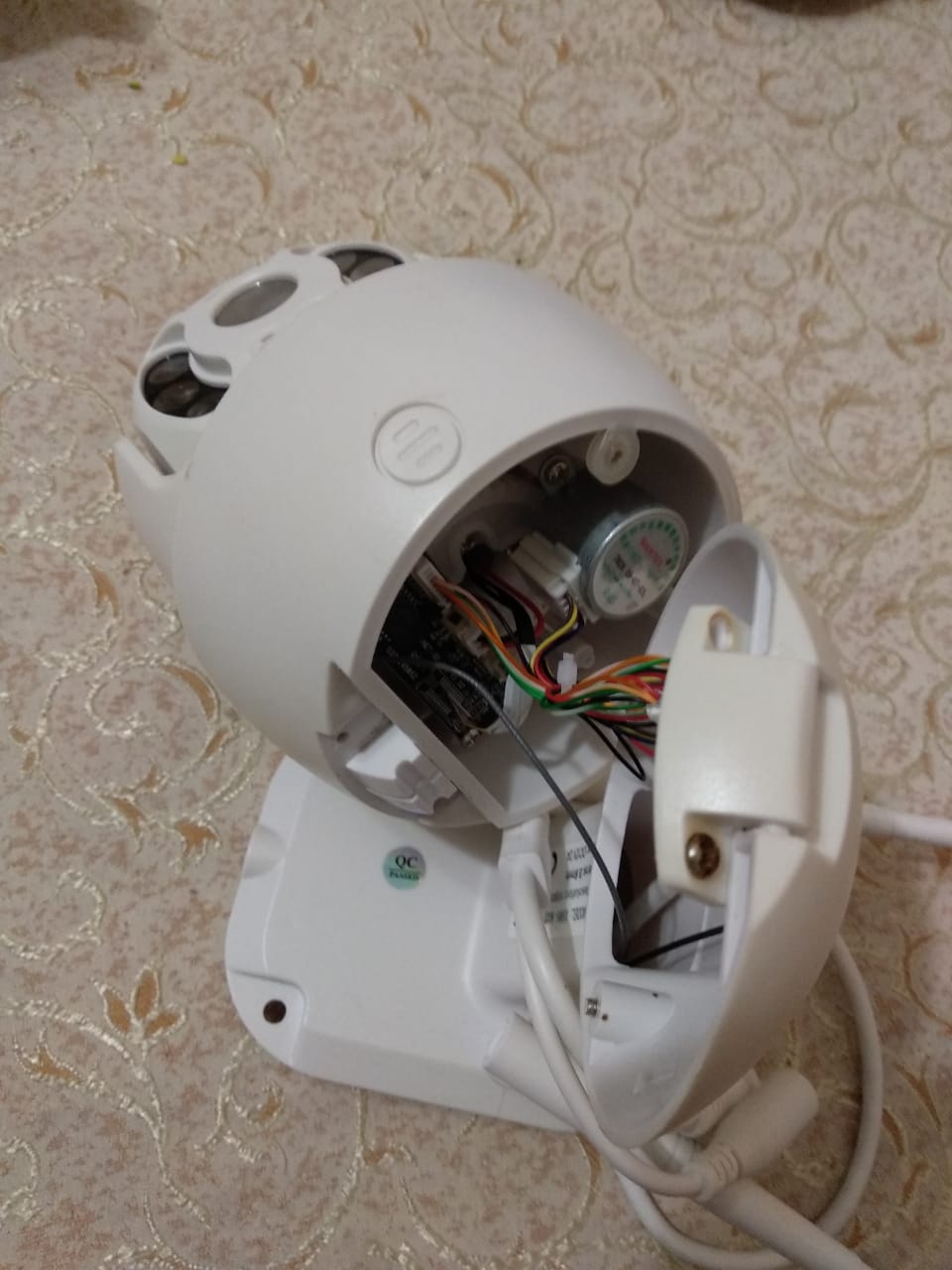

Нашел ещё одну плату в камере видеонаблюдение, скорее всего там и есть нужные пины для подключения программатора. Вот она. Проверю отпишусь. Может кому пригодится. Вот она.

Добрый день всем!!! Что-то и эти пины молчат, пришлось выпоять флеш XT25F64B, подключил к программатору СН341А, а флеш не определилась, (пробовал тремя программами-ничего), программатор переделал на 3.3 вольта - ничего, нашел точно такую, тоже XT25F64B, вставил в программатор сразу определилась, значит накрылась микросхема, дамп так и не снят.

Пины сверху вниз GND,RX,TX. Подаете питание на камеру и все должно работать.

Спасибо, эти пробовал, но ничего, есть предположение, что это они, заменю флеш и снова попробую, у меня флеш не читается даже когда выпояна, скорее всего накрылась. Найду дамп, залью через программатор, запояю флеш и буду ещё пробовать эти пины. Спасибо.

По аналогии с мануалами к ХМ модулям, начиная от квадратного пина: 1 - GND, 2 - TX, 3 - RX, 4 - BOOTSEL. Имею такую же камеру с такой же проблемой, буду пробовать, отпишусь по результатам.
