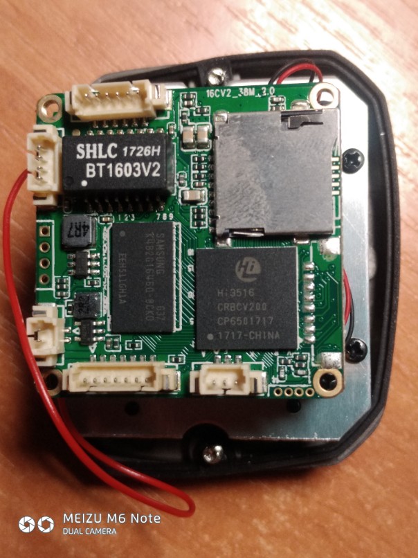

IPкамера Evolylcam из Китая нельзя изменить настройки.
Re: IPкамера Evolylcam из Китая нельзя изменить настройки.
Похоже на 4 маленьких возле процессора.
Я тоже так думал, но к отверстиям нет дорожек.
- Сообщения: 497
несколько раз сталкивался с тем, что uart выведен в трёх пиновый разъём, как раз 3 пина: Rx / Tx / GND (порядок может быть другой)
в "моей" PTZ-камере с модулем IVG-85HF30PS-S (Hi3516Ev200+SC4239) так.
Так кто же все-таки подскажет? Есть ли здесь UART или нет? А может на контактные площадки выведен?
