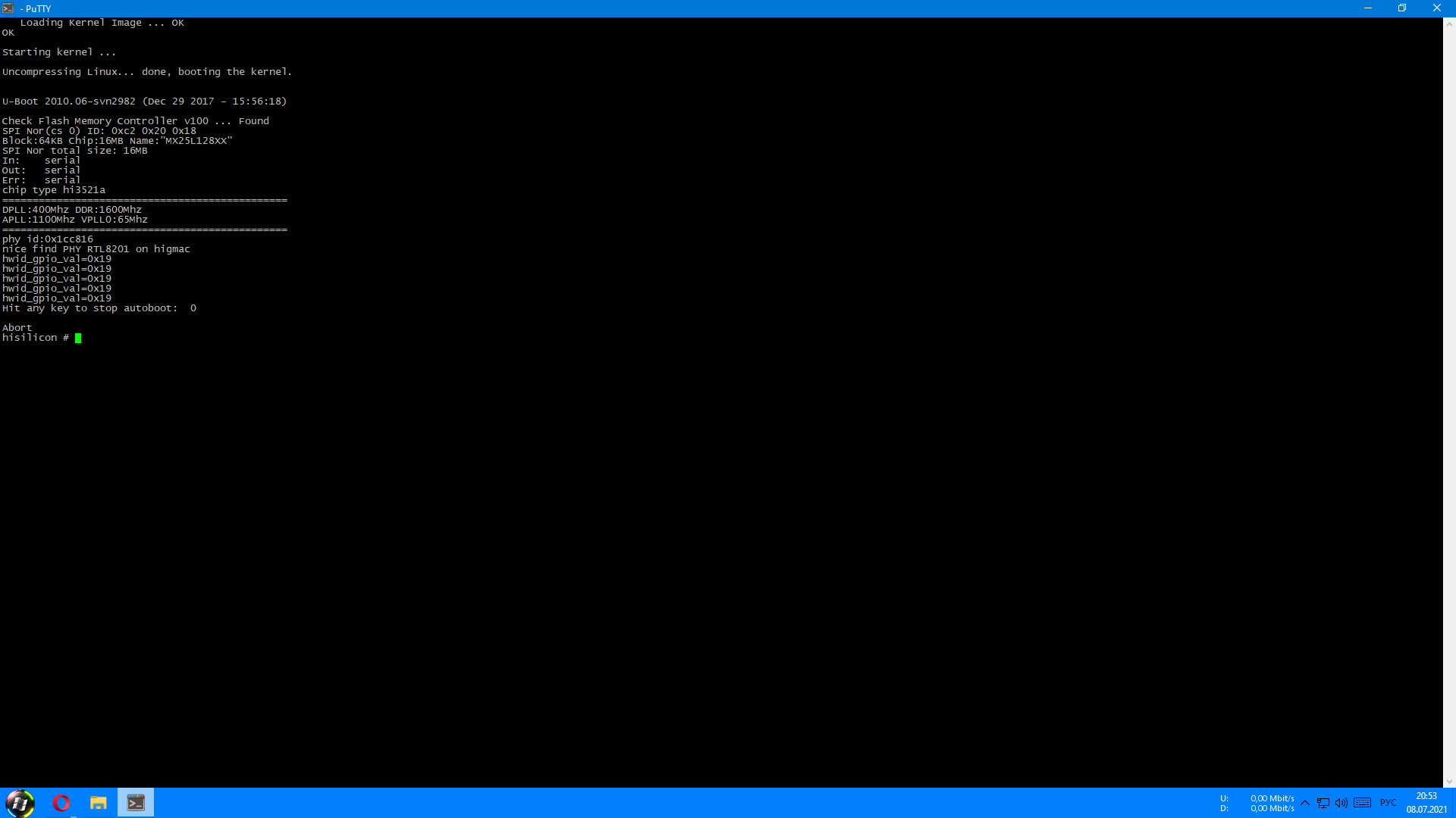

Доброго времени суток,После прошивки появляется заставка Dahua Technology и затем заставка НЕТ СИГНАЛА и перезагружается и всё по новой.
Прошивка последняя и русификатор есть.
Подключил TOOL-USB-UART-CH340 ( RX-TX, TX-RX, GND-GND) к КП через прогу PuTTY и вот что показало.
https://disk.yandex.ru/i/9d-FZ7mANn0C6w
Подскажите алгоритм действий для восстановления прошивки.

Где скачать образы файловой системы для прошивки через tftp ? В интернете не нашёл.
