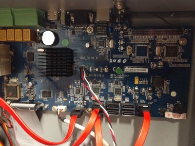

Имеется регистратор LTV-NVR-2450 он же TVT
Плата DGA_CX V1.0 / STYL2824ND-A (V1.0) / MS-ME198407
MX25L1606E
В логе то пишет Hi3520v100R001
То Hi3531
В Uboot ходить могу, в Линуха тоже.
Логин root Пароль 1001chin
root:hldf85ln3UUCA:0:0::/root:/bin/sh пароль 1001chin
По не ясным причинам завалил рег, прошивкой. Ушел в обновление, и не вышел из него. Сейчас тупо весит на заставке LTV-CCTV. На кнопки, мышь и тд не реагирует. Предполагаю что я дважды распаковал прошивку в .tar и обновился через 31_PACK_20_BLACK_TOOL_BUTTON_IE1_U_ONVIF_IN_20131019(1)_NEW.tar
Если положить на флешку прошивку или подобное что встречается на https://vk.com/topic-47506768_28281244?offset=0 (Группа PANDA CCTV)
то выдаёт такое
USB: scanning bus for devices... 2 USB Device(s) found
ERROR: CTL:TIMEOUT
ERROR: CTL:TIMEOUT
ERROR: CTL:TIMEOUT
ERROR: CTL:TIMEOUT
ftp://ftp.luis.ru/LTV-CCTV/fw/nvr/LTV-N ... R-2450.tar - прошивка на рег.
Перезалил https://www.sendspace.com/file/255bsi
https://www.tecvoz.com.br/suporte/downloads/firmwares/ - аналоги?
Инструкции https://tvtsrilanka.com/tvt-tool-and-software/
Что попробовал
setenv auversion0
setenv auversion1
setenv auversion2
setenv auversion3
setenv auversion4
setenv auversion5
setenv auversion6
sa
через 10 секунд выполнить команду:
reset
- не принимает файлы на флеш.
Заливал uImage (из прошивки из папки modules\pci_boot\) через TFTP. Хавает но бестолку.
Что делать?( Лыжи едут куда-то в другую сторону.
Лог приложен

[RCS]: /etc/init.d/S01udev

mixatronik
Сообщения: 321
Re: LTV-NVR-2450 он же TVT - Висит на заставке
Сообщение mixatronik » 29 апр 2022, 14:32
Прошивка, скорее всего не его, потому и сдох. И насчёт tftp вопрос - какие команды давал? Залить то залил, а дальше?
BannedMi
Сообщения: 12
Зарегистрирован: 01 май 2019, 23:10
Сообщение BannedMi » 29 апр 2022, 16:25
К сожалению не вспомню команды. но просто давал по тфтп файл и уводил на перезагрузку из консоли.
Сообщение AlienP666 » 04 май 2022, 07:39
Думаю для начала стоит обратиться в тех. поддержку, но похоже, что у вас прошивка не от той модели.
