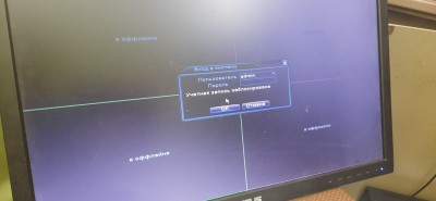

скрин ввода пароля 5 раз
Не совсем понял что требуется. Момент ввода пароля? Дак там все равно символы скрыты, а через пять раз УЗ блокируется. Это могу скинуть Изображение

Добрый день. Возникла такая же проблема, не поделитесь ключом?
Не совсем понял что требуется. Момент ввода пароля? Дак там все равно символы скрыты, а через пять раз УЗ блокируется. Это могу скинуть ИзображениеWhatsApp Image 2022-11-18 at 13.53.59.jpeg
на дату 2022-11-18 пароль gsxgyM1201
на дату 2022-11-19 пароль jJdkaW4808

Подошел, спасибо огромное! :smile:
