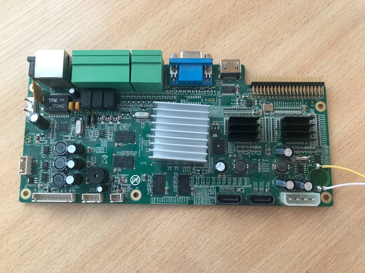

После перезагрузки каждый раз сбрасывается дата и время,думал заменю батарейку и всё решится,а нет это не помогло,не понимаю в чем дело.

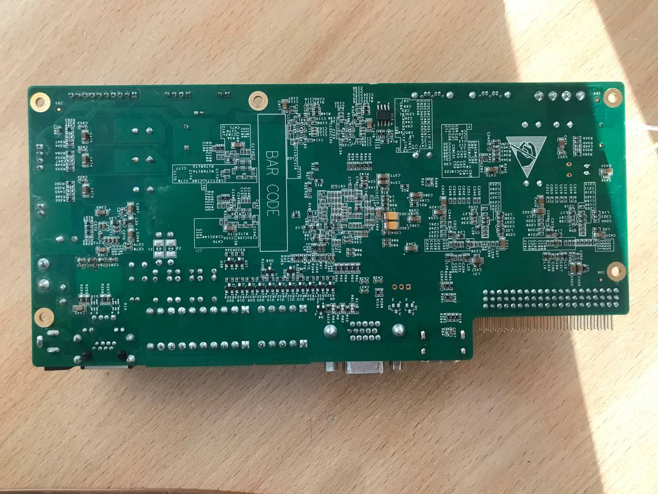

Плата паялась,но вроде это не связано никак со временем,так же были следы пайки на at88sc
Фото платы прилагаю,так же фото лога.
Может кто сталкивался с таким,помогите пожалуйста :oops:
батарейку отдельно я сам вывел.

проверить генерацию на кварце (при ее отсутствии - заменить кварц), заменить чип реального времени RTC

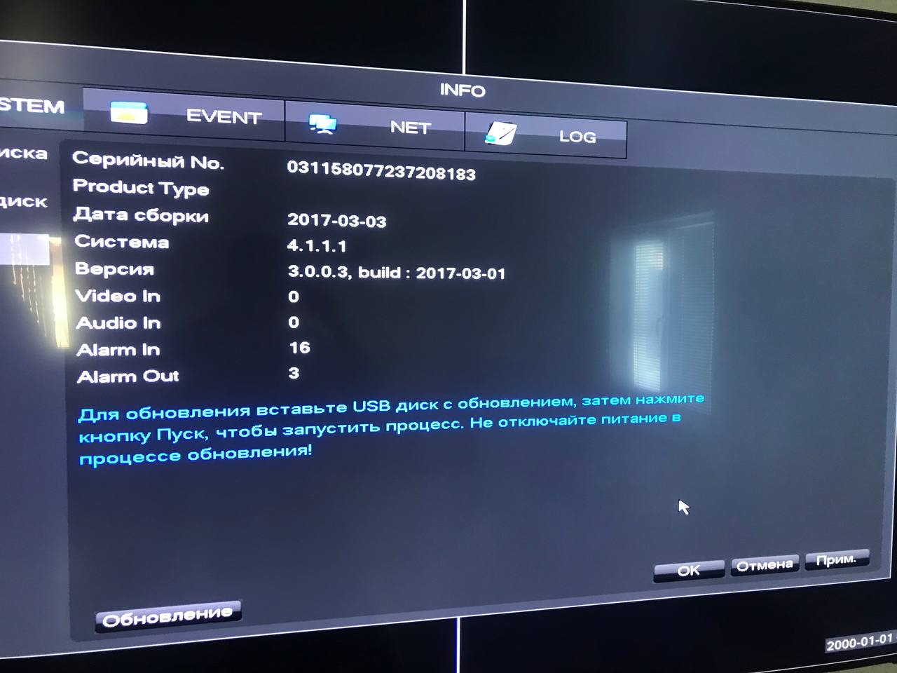

Он, вроде бы, рабочий, прошивку надо искать по аппаратной версии - в сведениях о системе.
это по какой именно?

Заменил и то и другое ,не помогло
Судя по логу ,регистратор как будто сам его меняет обратно

Боюсь вам прошивка не поможет. Попадалась партия железок с аналогичной проблемой, не помню уже платформу, но суть была в том, что все работало нормально, пока не наступала определенная дата, после чего после каждой перезагрузки дата сбрасывалась на дефолт. Если поставить дату к примеру на год раньше, то она сбрасываться не будет. Поэкспериментируйте уменьшая даты на год и перегружая. Еще, насколько помню, хотя могу и ошибиться, приложение у этих регов было CamViews, а интерфейс похож был на ваш, хотя времени, повторюсь, прошло много. И опять же врать не буду, но дата сброса была вроде бы 2020 год, но это не аргумент, я эту проблему ловил вообще на сетевиках.
ЗЫ. Кстати, если проблема именно эта, то сама плата будет от ХМ, а вот прошивка левая. Ищите модель оригинальной платы, меняйте обе флешки, так как они в оригинале платы других объемов, решайте вопрос с криптой, так как она тоже другая и не подойдет к прошивке ХМ, а затем шейте оригинальную прошивку.
