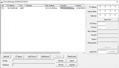

Китайцы на Али не дают прошивку говорят у них нету.
В инете поиском по V5.00.R02.000589C9.10010.040200.0020000 нашел только эту прошивку , скачал https://drive.google.com/drive/folders/ ... 3e5fA77Pst
Далее не пойму как залить прошивку через tftpboot
ну точнее залить туда могу да, но это просто передача файла. Вижу что нужно порезать файл и залить по нужным адресам но не вижу подробной инструкции. Кто подскажет как это сделать?
Или может вообще не нужно менять прошивку, а попробовать сделать что то другое? Но что? Тут никто ничего не советовал. Я сам то не знаю как восстанавливать камеры.
Zombie47
Сообщения: 24
Зарегистрирован: 08 мар 2024, 23:17
Re: Помогите опознать и восстановить IP камеру MISECU
Сообщение Zombie47 » 05 апр 2024, 20:22
Даже вот наверно более правильная прошивка https://download.xm030.cn/d/MDAwMDEzMDG=
Zombie47
Сообщения: 24
Сообщение Zombie47 » 05 апр 2024, 20:54
Короче залил прошивку по видео инструкции: https://www.youtube.com/watch?v=4zR0XQkvkNo
Если вкратце, так же для себя запишу (иногда гуглом выхожу на свои темы спустя несколько лет).
файл хоть и bin но его можно открыть архиватором и распаковать файлы. Эти файлы поместить в папку, которая указана в настройках tftp
Далее нужно поменять айпишник у камеры и у сервера к которому камера обращается:
setenv ip 192.168.1.11
setenv serverip 192.168.1.15
save
Далее сама прошивка, по очереди команды:
run de
run dr
run du
run dl
run dw
reset
Не знаю работает ли она как камера, но определенно заработало что-то. Ну и теперь камера видится.

Да все работает. Всем спасибо кто помогал.
