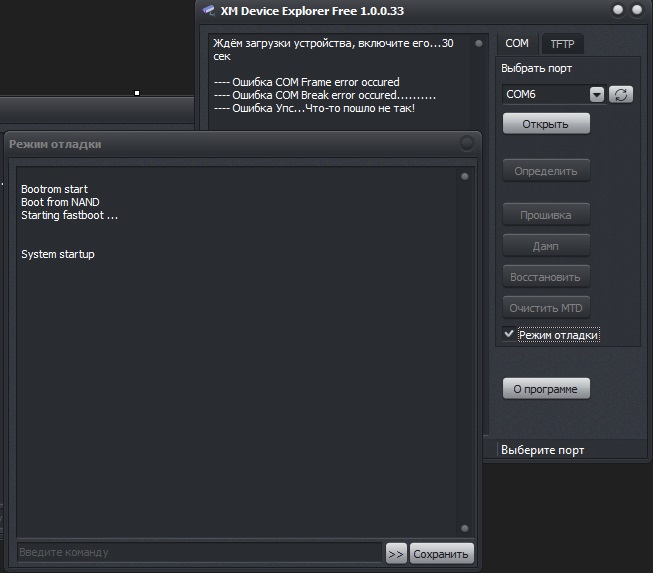

Нужен совет. NBD8008T-Q на включеном винт переподключал. Перестал его видеть, потом после загрузки зависал и сам перезагружался...
После нескольких попыток черный экран.
С флешки по не подхватывает, По uart putty and XM device explorer показывают одинаково:
Bootrom start
Boot from NAND
Starting fastboot ...
System startup
И больше ничего
Помер? или чтото можно сделать?

Loading Kernel Image
Loading Device Tree to 035f9000, end 035fff2f ... OK
osMemStart: 0x0, osMem: 0x3600000.
@fdt_fixup_memory_banks(), ddrStart: 0x0, ddrAll: 0x8000000, hdalStart: 0x360000 0, hdalSize: 0x4A00000, size[0]: 0x3600000.
Starting kernel ...
ACTLR: 0x00000004
ACTLR: 0x00000044
Disable MMU
Clear MMU
Uboot L2 cache aux val: 0x72420000
Uboot L2 cache prefetch ctrl val: 0x70800000
Uboot L2 cache ctrl val: 0x00000000
Done
заранее спасибо за любую информацию ....
