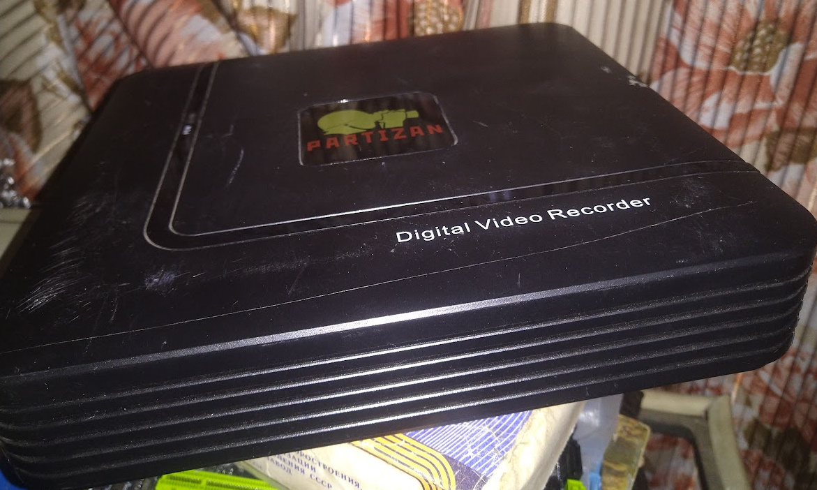

Всем приветы, скажите, ваши девайсы в этой теме - тоже с питанием 48v? Попался мне с платой N4D-N v1.03, нет этикетки с названием модели - может кто опознает, что за зверь?

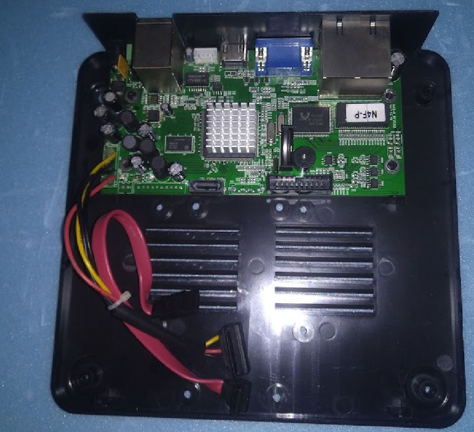

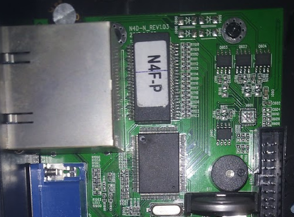

Маркировка N4D-N v1.03 именно с платки, вот фото внутрях: у меня есть разные 48V адаптеры, может подскажете, какой ток нужен для самого зверя и с 4-мя камерами Poe?

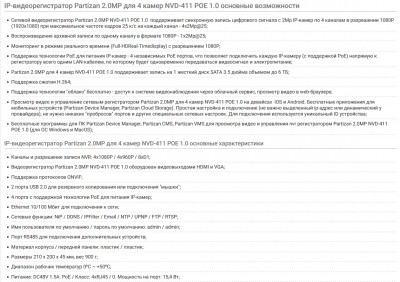

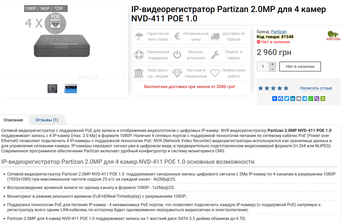

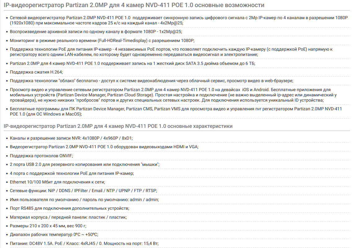

Нашёл, что за модель: оставлю здесь, может кому пригодится
