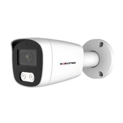

Приветствую.
Купил камеру с рук, захожу - пароль. Обратился в техподдержку - послали и не отвечают больше.
Камера Mosvitec ip400-fo20v0622
Разобрал, подключился к UART
Сдуру не сделал дамп.
С чатжпт крутил крутил, теперь и не грузится до конца, ошибки выдает.
ip400-fo20v0622
fg4_16nr_alh0l0a0t0q0_k300035685_v1.0.5.220312_r1
tmsemi tms1102nl
FirmwareVersion: FG4_16NR_ALH0L0A0T0Q0_K300035685_V1.0.5.220312_R1
CPU: FUHAN865xM
Sensor: gc4653_mipi
U-Boot 2010.06-dirty (Oct 30 2021 - 10:06:31)
Код: Выделить всё
bootstrap:  0x000000000000-0x000000040000
uboot-env:  0x000000040000-0x000000050000
uboot:      0x000000050000-0x000000090000
kernel:     0x000000090000-0x000000390000
app:        0x000000390000-0x000000e90000
var:        0x000000e90000-0x000000f90000
param:      0x000000f90000-0x000001000000
U-Boot> printenv
bootargs=console=ttyS0,115200 root=/dev/ram0 mem=64M mtdparts=spi0.0:256k(bootstrap),64k(uboot-env),256k(uboot),3M(kernel),11M(app),1M(var),448K(param)
bootcmd=sf probe 0; sf read 0xA1000000 0x90000 0x300000; bootm
bootdelay=1
baudrate=115200
ethaddr=2C:6F:51:0D:69:0A
ipaddr=192.168.1.168
serverip=192.168.1.1
phymode=RMII
ethact=FH EMAC
stdin=serial
stdout=serial
stderr=serial
Environment size: 380/65532 bytes
После экспериментов тормозится тут:
Код: Выделить всё
starting pid 92, tty '': '/etc/init.d/rcS'
[RCS]: /etc/init.d/S01udev
Starting udev:      [ OK ]
[RCS]: /etc/init.d/S03network
mac: 00:30:1b:3c:72:bb
[RCS]: /etc/init.d/S99longse
squashfs: SQUASHFS error: unable to read id index table
mount: mounting /dev/mtdblock4 on /opt/app/ failed: Invalid argument
grep: /var/etc/update: No such file or directory
sh: 1: unknown operand
app not exist
starting pid 215, tty '/dev/ttyS0': '/bin/login'
(none) login: /etc/init.d/S99longse: line 35: /var/bin/startmini.sh: not found
Не стартует нормально
Вопросы:
1- Помогите определить камеру и подобрать прошивку
2 - или вернуть настройки на дефолтные и обойти пароль
Заранее благодарю ;)
