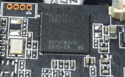

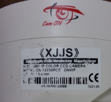

Тут шансов мало. Не сильно распространенная аппаратная платформа, боюсь мало кто ее пользовал. Наверное, кроме того, что на Аниках делали всякие недокамеры с приложением V360, мне больше и сказать нечего.Сергей 777 писал(а): ↑21 мар 2025, 09:05Извиняюсь в заблуждения вел одна камера открывается но не показывает, вторая только пингуется это blackview IP-N-816. Нужна прошивка не могу найти
А вот XJJS, хотя там не понятен по фото процессор, я бы uart'ом подцепил посмотреть.

Проц такой XJJS. Попробую подцепится2Dem писал(а): ↑21 мар 2025, 10:59Тут шансов мало. Не сильно распространенная аппаратная платформа, боюсь мало кто ее пользовал. Наверное, кроме того, что на Аниках делали всякие недокамеры с приложением V360, мне больше и сказать нечего.Сергей 777 писал(а): ↑21 мар 2025, 09:05Извиняюсь в заблуждения вел одна камера открывается но не показывает, вторая только пингуется это blackview IP-N-816. Нужна прошивка не могу найти

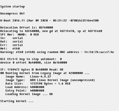

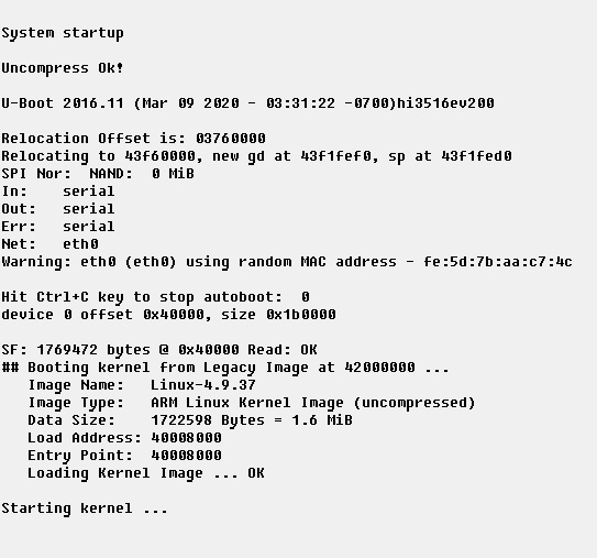

Подключил uart к камере2Dem писал(а): ↑21 мар 2025, 10:59Тут шансов мало. Не сильно распространенная аппаратная платформа, боюсь мало кто ее пользовал. Наверное, кроме того, что на Аниках делали всякие недокамеры с приложением V360, мне больше и сказать нечего.Сергей 777 писал(а): ↑21 мар 2025, 09:05Извиняюсь в заблуждения вел одна камера открывается но не показывает, вторая только пингуется это blackview IP-N-816. Нужна прошивка не могу найти
Re: Востановление камеры Rvi IPC 44
Мало лога. Тут только стандартное линуксовое, нет ничего уникального.
