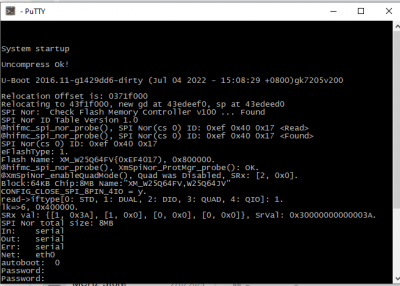

igor-111
Сообщения: 18
Зарегистрирован: 21 сен 2024, 11:09
Re: камера Hiseeu HB613-P не включается
Сообщение igor-111 » 03 авг 2025, 12:06
oleglevsha писал(а): ↑
06 июл 2025, 08:54
все верно, ваша камера обычная IPC_GK7205V200_G4F_S38
прошивка в дампе General_IPC_GK7205V200_G4F_S38.Nat.dss.OnvifS.HIK_V1.00.T01.20250415.bin
крипта в правильном адресе, непонятно
может кто знает какой здесь пароль, стаедартные пробовал не подходят
