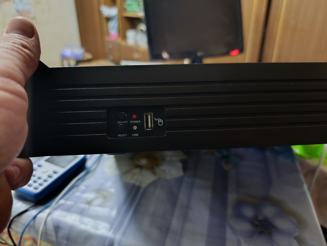

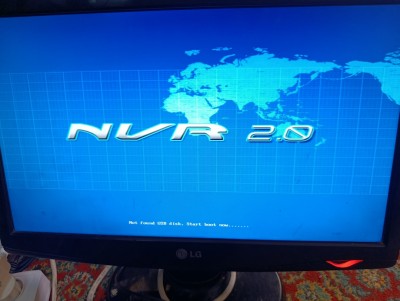

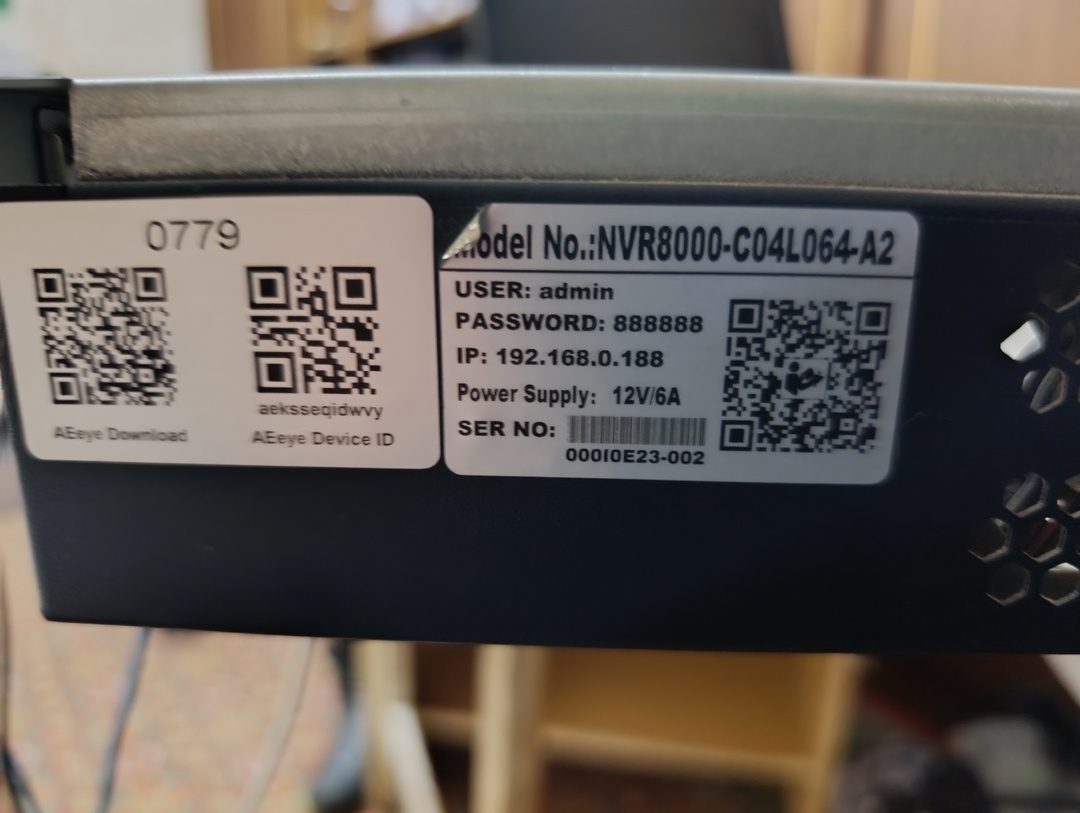

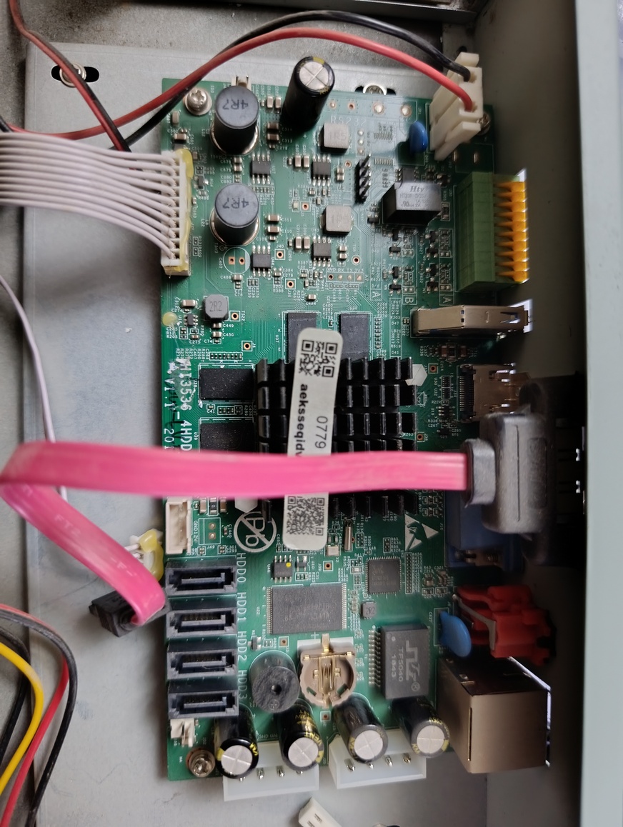

Здравствуйте!Прошу помочь опознать NVR и подобрать для него прошивку.На шильдике он называется NVR8000-C04L064-A2(ФОТО 1).Поиск по картинке показал название -Cyfron.
