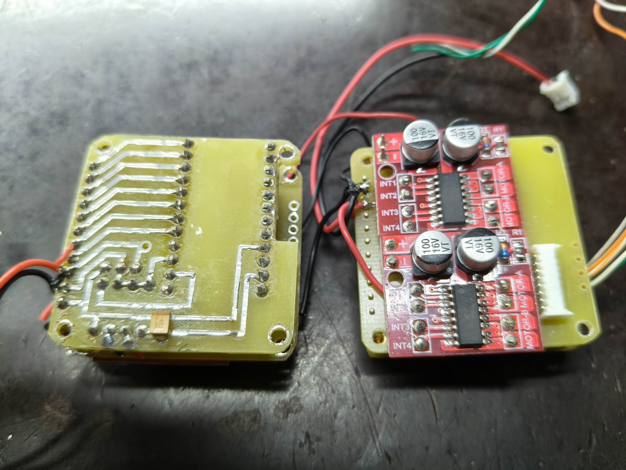

Сообщение accet » 23 авг 2026, 09:29
Вот от такой платы нет методики установки ID и BR? Много лет назад сам же их поменял, а теперь надо вернуть взад. Ну или заставить модули XM менять настройки.

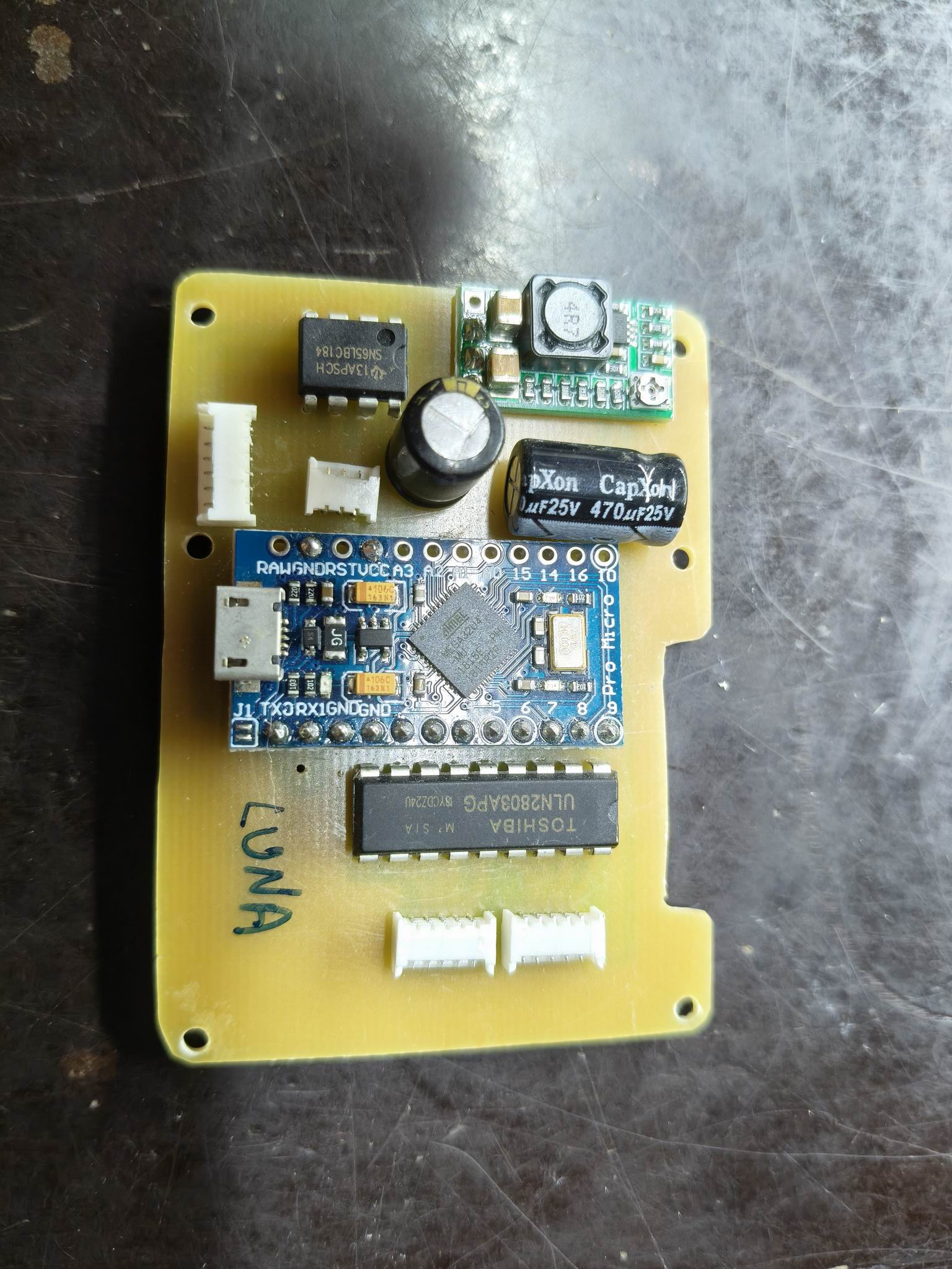

Это вот функционально аналогичное предыдущему, только без схемы подсветки. Очень старый.

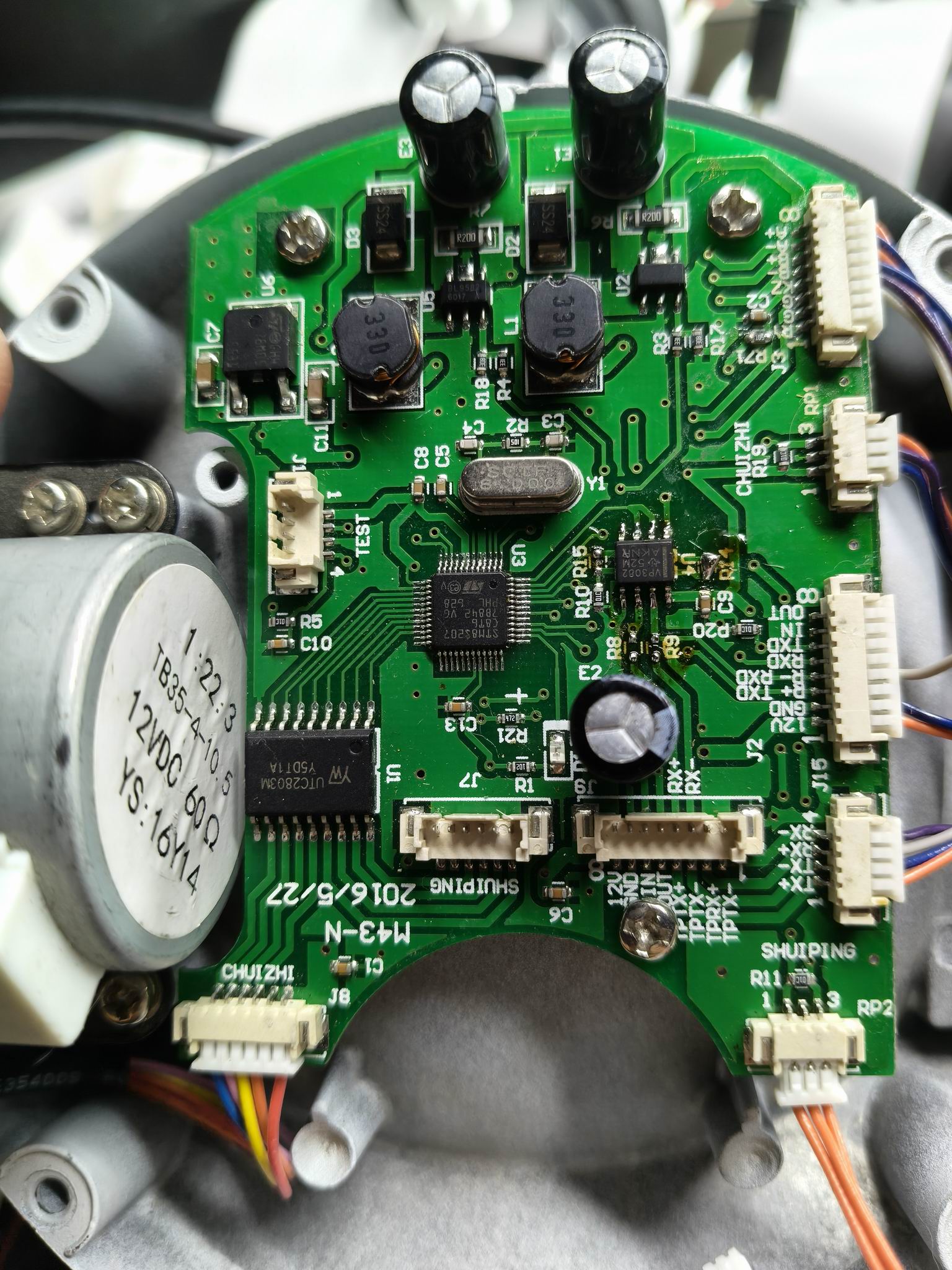

А это модуль зума и фокуса, тоже старый. И тоже рабочий :-)
