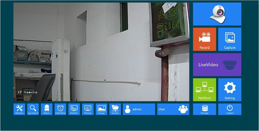

Пришла большая партия китайских ip камер, около 50 шт. Подключил, через браузер работают отлично, меню в стиле виндовс 8, с nvr регистраторами тоже работают нормально, конектяться и по onvif и по своему протоколу NETIP.

Платка в аттаче, а интерфейс вот такой:
Открыл диспут, сегодня забрал новые платки, поставил, ситуация 1 в 1 как и раньше, разогрев и зависание :( Помогите, может что-то можно еще сделать?
