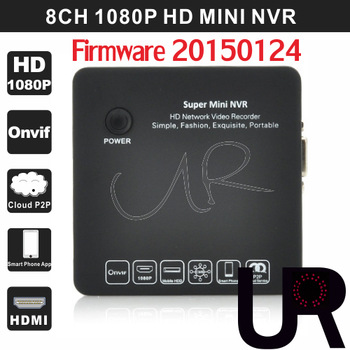

Ничего там хитрого нет.
Вот тебе картинка, сохрани ее , и открой в winrar'e (это архивчик, запакованный в картинку)
За обновы спасибо.

dim писал(а):Вот тебе картинка, сохрани ее , и открой в winrar'e (это архивчик, запакованный в картинку
Спасибо, так проще, всё открылось. А то знаете ли, мы люди старые, где то уже бестолковые :)
