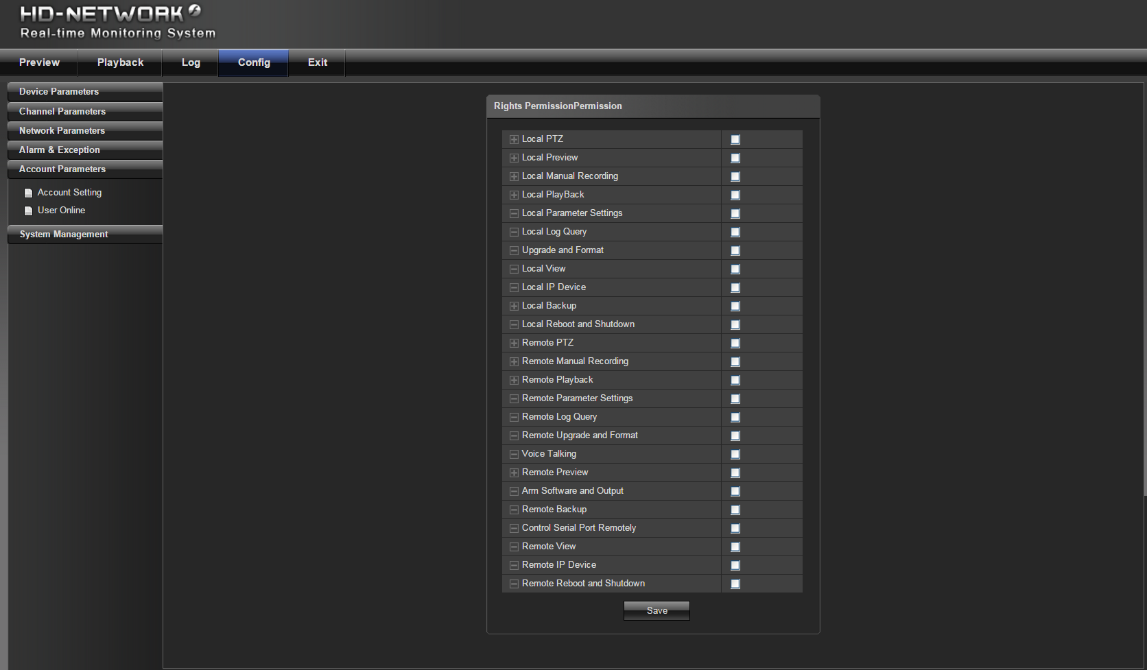

Чудная зверушка этот минирег..
Создал гостевого пользователя, выдал ему права на удаленный просмотр только одной камеры , а регистратор предоставляет ему права на промотр всех остальных. Куда копать ?
dim
Сообщения: 154
Зарегистрирован: 06 янв 2015, 03:17
Re: Китайский Mini NVR
Сообщение dim » 07 ноя 2015, 23:05
UPD. Вообще сказка. У пользователя с типом гость отобрал вообще все права, а регистратор тем не менее ему продолжает предоставлять доступ к камерам.
