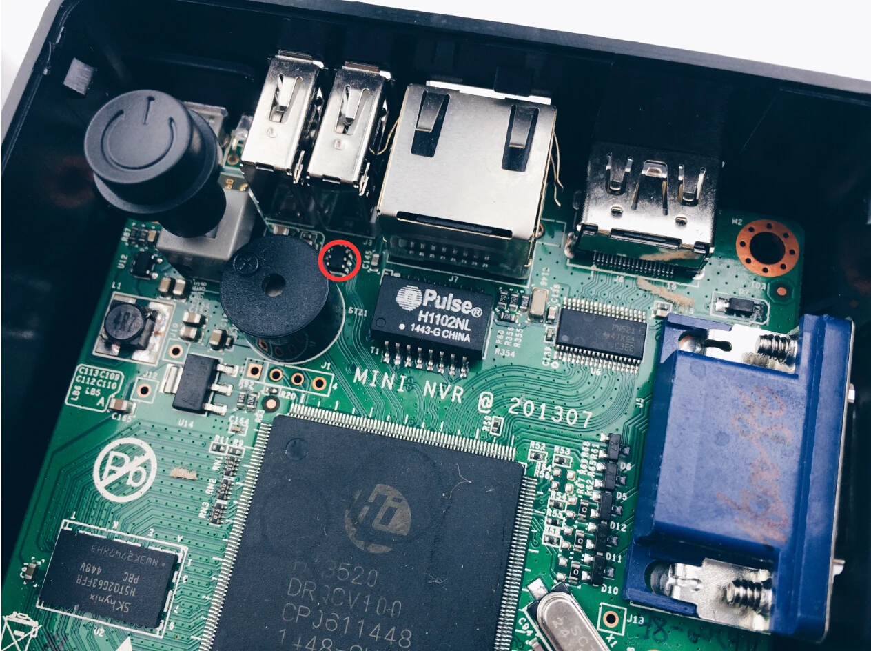

Здравствуйте уважаемые! извините,но пришлось специально регистрироваться у вас так как больше помощи просить не у кого. мной в октябре 15 го года был куплен вот такой мини-https://ru.aliexpress.com/item/20-Langu ... 0.0.xouGC9 все работало до поры до времени.сначала перестал работать SATA выход.был подключен винт который почему то сгорел.переключил на USB внешний жесткий,но не долго музыка играла.мини вдруг перестал видеть мышку.естественно не зайти в мини не настроить ничего не могу.он включается,камеры работают и на этом все.продавца пытал по поводу прошивки,думал может прошивка слетела,но он перестал отвечать. подскажите пожалуйста-что можно сделать?как прошить?где взять прошивку и какую? заходил на сайт производителя-http://www.urcctvstore.com/Download.html но там нужно знать что стоит внутри коробочки а я не знаю. сильно не пинайте.Спасибо за раннее.

Мышка и винт по юсб не работает, потому что сгорела от статики микросхема, ее надо выпаять, инфа про это есть в теме.
Прошивка не поможет.

китайский продавец ответил на письмо.только вот что он предлагает-не пойму. подскажите пожалуйста что нужно сделать. Здравствуйте Уважаемый , пожалуйста, попробуйте открыть верхний регистр nvr и удалить эту СК. не нужно ничего заменять, просто убрать эту ИМС. Проверьте, если USB-порт nvr будет снова активировать. С наилучшими пожеланиями, Майк(Hello ,
Please try to open the NVR upper case and remove this IC.
Not need to replace anything, just remove this IC.
Check if the NVR USB Port will be reactivate again.
Best regards,
Mike
и картинка- https://ae01.alicdn.com/kf/HTB1uA9RPVXX ... XFXXXd.jpg" onclick="window.open(this.href);return false; сюда не грузится.слишком большой размер.

Он предлагает удалить указанную микросхему. Скорее всего после ее удаления работоспособность USB будет восстановлена.
Это как раз та микросхема о которой вам и сказали выше, предложив заменить. Ее часто пробивает статикой, она для того и установлена. Без нее надо очень осторожно обращаться с региком, что бы не убить разрядом статики.

спасибо! а маркировку этой микросхемы как узнать? не хочется спалить весь регик.очень часто бывают проблемы с напряжением.

в общем выпаяли мне микросхемку. порты заработали.хотя и оказалась,что это не микросхема а диод. маркировка LC5. аналог-

syrop писал(а):хотя и оказалась,что это не микросхема а диод. маркировка LC5.
Ага, этакий шестиногий диод, диодный таракан :D
Там не один диод, да и это не простые диоды. Все вместе, собранное в одном корпусе - микросхема.
