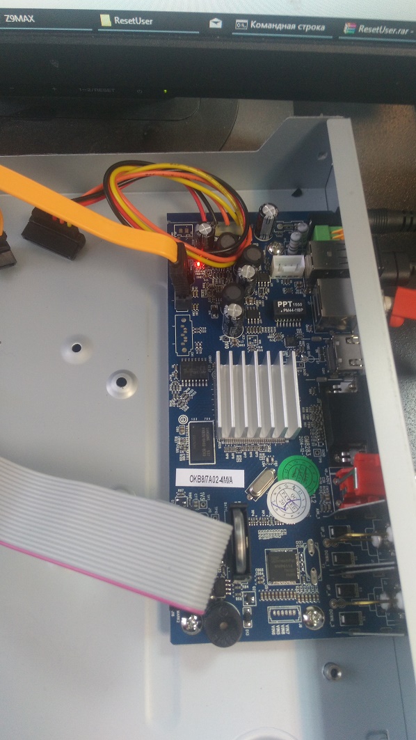

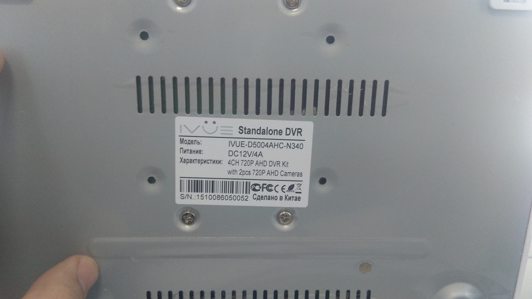

помогите пожалуйста с регистратором покупался в ivue называется комплект дача
регистратор d5004ahc-n340
утерян пароль администраторской учётной записи. По телнету подключается выдает
GM Login:
соответсвенно логина пароля не знаю (root:root не подошел)
это начинка
Это наклейка
Glitch
Сообщения: 4
Зарегистрирован: 26 дек 2017, 10:25
Re: Сброс пароля в регистраторах с медиапортом 34567
Сообщение Glitch » 26 дек 2017, 11:16
Glitch писал(а):помогите пожалуйста с регистратором покупался в ivue называется комплект дача
GM Login:
или хотя бы что это за модель
