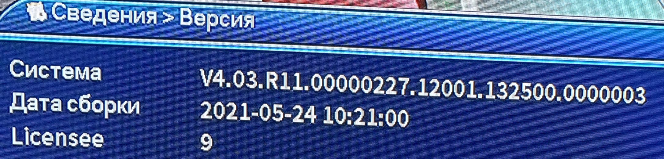

Прошивал вашей прошивкой. И делал полный сброс, а после настроил всё заново.
Результат отрицательный. Всё те же глюки.
Нашел прошивку 2021-05-24.
Вроде получше. При перезагрузке " Тест лица" остается включенным.
Каналы сами не переключаются.
Тестирую.

После Вашей прошивки сбросился сам, полностью.
А после прошивки 2021-05-24 сам не сбросился.
Но я всегда после прошивки делаю сброс. И настраиваю заново.
