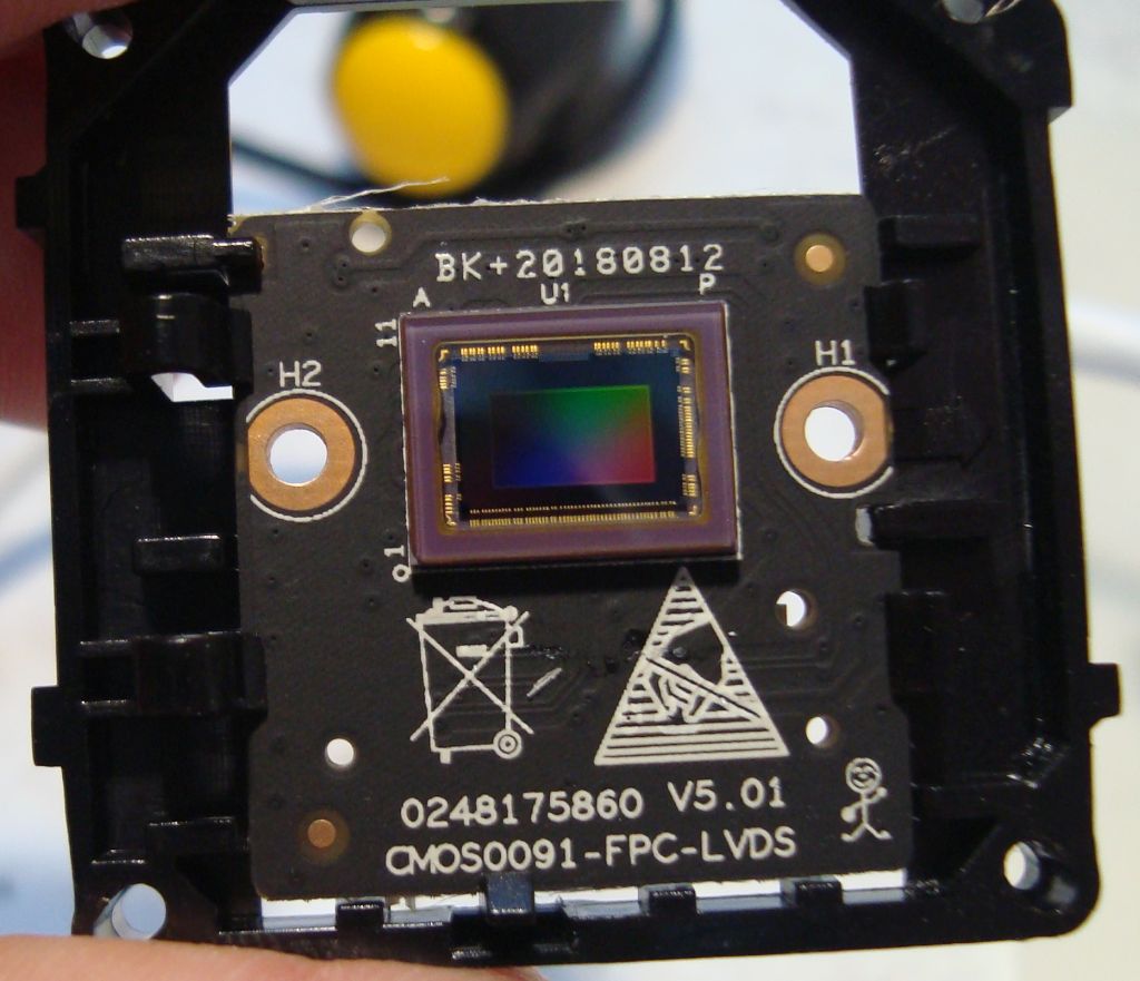

Sonya писал(а):Наиболее точные метод - определение сенсора по внешнему виду.
Тогда прошу помощи:
dede
Сообщения: 1957
Откуда: Луганск
Re: Разбираемся с настройками камеры с медиапортом 34567
Сообщение dede » 14 янв 2019, 19:35
IMX291 ?
Allpeno
Сообщения: 67
Зарегистрирован: 02 май 2015, 22:33
Сообщение Allpeno » 14 янв 2019, 23:04
dede писал(а):IMX291 ?
Во, во... Матрица то похожа, а вот по картинке не скажешь, что там 1080P. Максимум 720, и плата - "обглодыш" какой то!
А настройки кодирования какие?

kROOT писал(а):А настройки кодирования какие?
...скрин, или словами?
Если просто, то у меня еще две, ранее купленные, камеры от него же, только без РОЕ. Там открывал, чтобы радиаторы поставить, видно "базу".
Поставил одинаковые настройки, изображение разное. Но сейчас подразобрался...
Там новая" фишка" от Сони... Как я понял, какая то "задняя подсветка" пикселей, типа starlight, чтоль. Действительно "цвет" в темное время суток, более ярче, детализация больше просматривается, больше видно и цвета более естественные. На "инфракрасном" более четкое, но наоборот слаб же чувствительность. Повторюсь, при одинаковых настройках. Добавлен режим "Н.264+" и "умный двойной свет"(что за режим, х.з.!). Но из за фиговой оптики, наверное, мне и показалось, что максимум 720...!

Allpeno писал(а):Во, во... Матрица то похожа, а вот по картинке не скажешь, что там 1080P. Максимум 720, и плата - "обглодыш" какой то!
Ну почему же обглодыш? Ваш модуль двух составной и соответственно должна быть основная управляющая часть. Вот ваш модуль на официале http://www.xiongmaitech.com/en/index.ph ... /3/176/292" onclick="window.open(this.href);return false;
