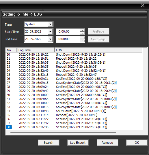

Сообщение S@rge » 20 сен 2022, 15:01
Подниму тему. Есть старенький рег XM на плате nbd6808t-pl с прошивкой V4.03.R11.C638023X.12201.240000.0000000. С него раздается риалтайм-видео с камер по сети на несколько устройств - на ТВ с подключенным другим регом XM, на ТВ с Android c установленной софтиной "IP Cam Viewer" (родные приложения Xmeye (Pro), увы, некорректно работает под Android TV :() и на комп с прогой VMS. Пока раздается на два устройства, все нормально, но как только подключается третье, рег начинает самопроизвольно перезагружаться через каждые ~16 минут. Что это - перегрев?
