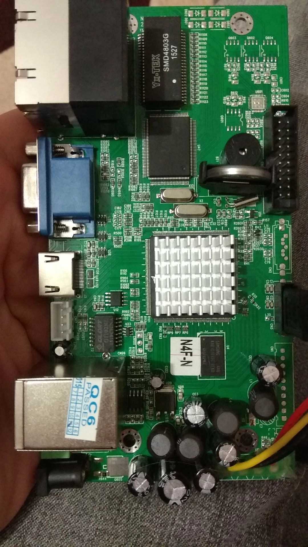

dede писал(а):Спасибо, китайцы уже прислали нормальную
Moжете дампом поделиться?
Моя плата

Спасибо большое, у нас платы с одинаковой маркировкой но наклейки немного отличаются у вас n4d-n у меня n4f-n не знаете случайно в чем отличия подойдёт ли ваш дамп для меня?

dede писал(а):Вы сначала дамп просили, а теперь выясняете нужен ли он вам... Если вы читали тему с самого начала, то видели бы, что дамп этот под особую ОЕМ версию. Какая именно плата у вас я не знаю, для этого нужно было сначала выложить ваш текущий дамп или описать проблему.
Тему читал, и дамп определённо нужен, так как о моем регистраторе в интернете вообще тишина, а здесь хоть плата совпала, в моем городе никто такое не ремонтирует, спросить не у кого, попробую залить ваш дамп может оживёт, находил для него прошивку что льётся с флешку, светится но не шьется

Пришел наконец программатор, прилагаю считанный дамп https://dropmefiles.com/m06AW" onclick="window.open(this.href);return false;, пробовал заливать ваш - на экране появились вертикальные полосы типа радуга от красного до черного цвета, но дальше загрузка не пошла, после выключения питания на экране эти полосы уже начали загружаться покареженные, подскажите что мне делать дальше?

Прошу помощи в восстановлении работоспособности идентичного регистратора
на экране вертикальные цветные полосы
файлы с флешки (update auconfig) от производителя уже пробовал подсунуть,результат нулевой
в putty валит при подключении через кабель набор искаженных символов
спасибо!

Сообщение Chugun » 25 апр 2020, 22:17
