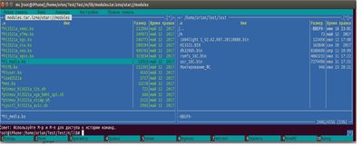

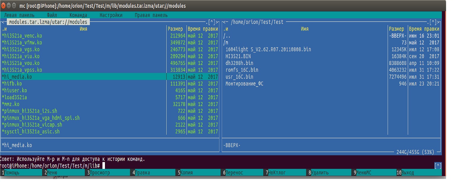

Сообщение fobos » 31 июл 2018, 17:36
Fluffykrsk прав, должен быть 3521а, об этом и в дампе в usr говорится
