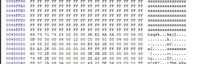

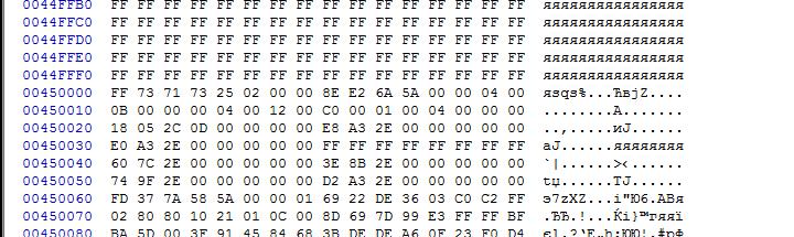

Разбирался с 8 метровым дампом получается что раздел SAV это тот же MTD и помоему я неправильно его зачистил в самом конце и затер начало следующего раздела USER. Сделал все по новой как на картинке попробую залить.

Ну да, вы и на хике тоже на 1 символ больше затерли в прошлый раз. Вообще дамп выглядит довольно нормально, в целом, даже "sav"

Да это моя ошибка. Затер SAV правильно и 8 метровый дамп загрузился. С часами разобрался, там кварц малоэффективный был хотя ставил новый, поставил кварц от китайских часов и таймер стал нормально работать . Как оказалось дело не в прошивке. 8 метровая прошивка поддерживает 4 четырех мегапиксельные камеры+ 4 двух мегапиксельные, а 16 метровая только 8 двух мегапиксельных камер. Но это только в меню, 4 мегапиксельных камер у меня нет так что проверить не смог.
