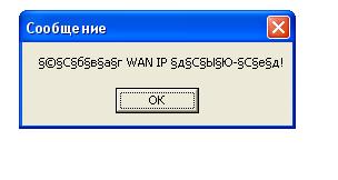

Сообщение milcin68 » 23 сен 2018, 06:54
ни так то просто было подобрать mac, менял несколько цифр и попадал на чужие камеры
теперь при входе в облако вот такая табличка DVR к нету не подключен, это нормально или это означает что IP не корректен?
