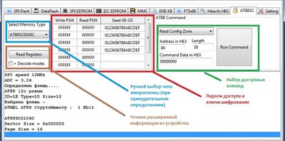

Немного самонадеянно я сказал что смогу слить дамп ввиду своего небольшого опыта в этом вопросе... Есть в наличии программаторы MiniPro 866a и RT809H - ни один не определяет микросхему ни автоматически, ни вручную не могу найти ее поддержку.

Насколько я понял AT88SC этими программаторами можно и не пытаться считать. Или я вообще не то делаю?

comrade2012 писал(а):Насколько я понял AT88SC этими программаторами можно и не пытаться считать. Или я вообще не то делаю?
эту крипту можно ваще не пытаться считать...запаролена она...в лучшем случае можно считать конфиг-зону, но это не даст необходимой информации
P.S. Для непонятливых - без паролей доступа к защищённой АТ88 доступа нет. Т.е прочитать её содержимое нельзя, только конфиг зону посмотреть
