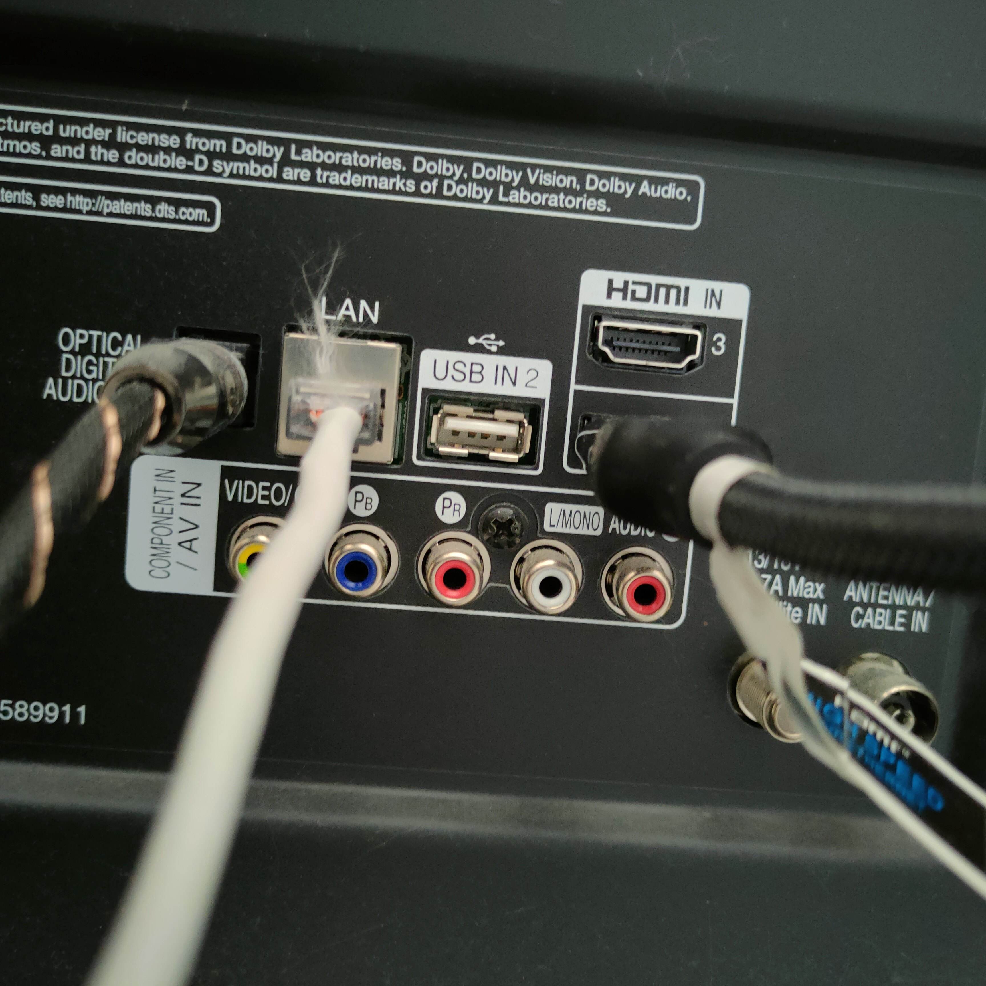

Вам нужен переходник vga-hdmi а не hdmi-vga. Какие ещё есть входа на вашем тв?

Это - наоборот: HDMI -> VGA, как и тот, что по ссылке на сайт DNS
В телевизоре есть аналоговые входы и можно взять переходник VGA -> RCA, но никакого FullHD там не будет. Только PAL.
