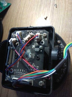

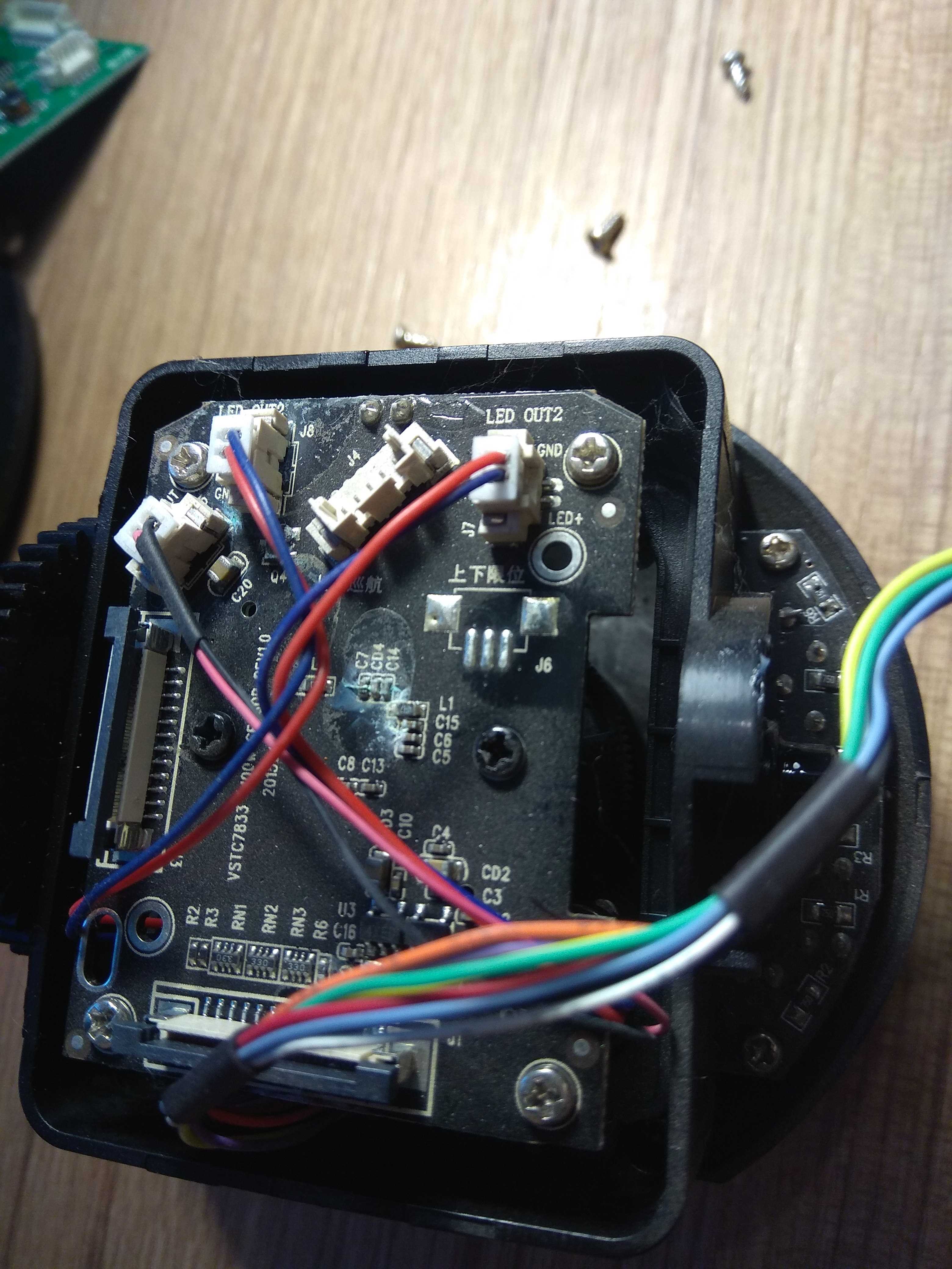

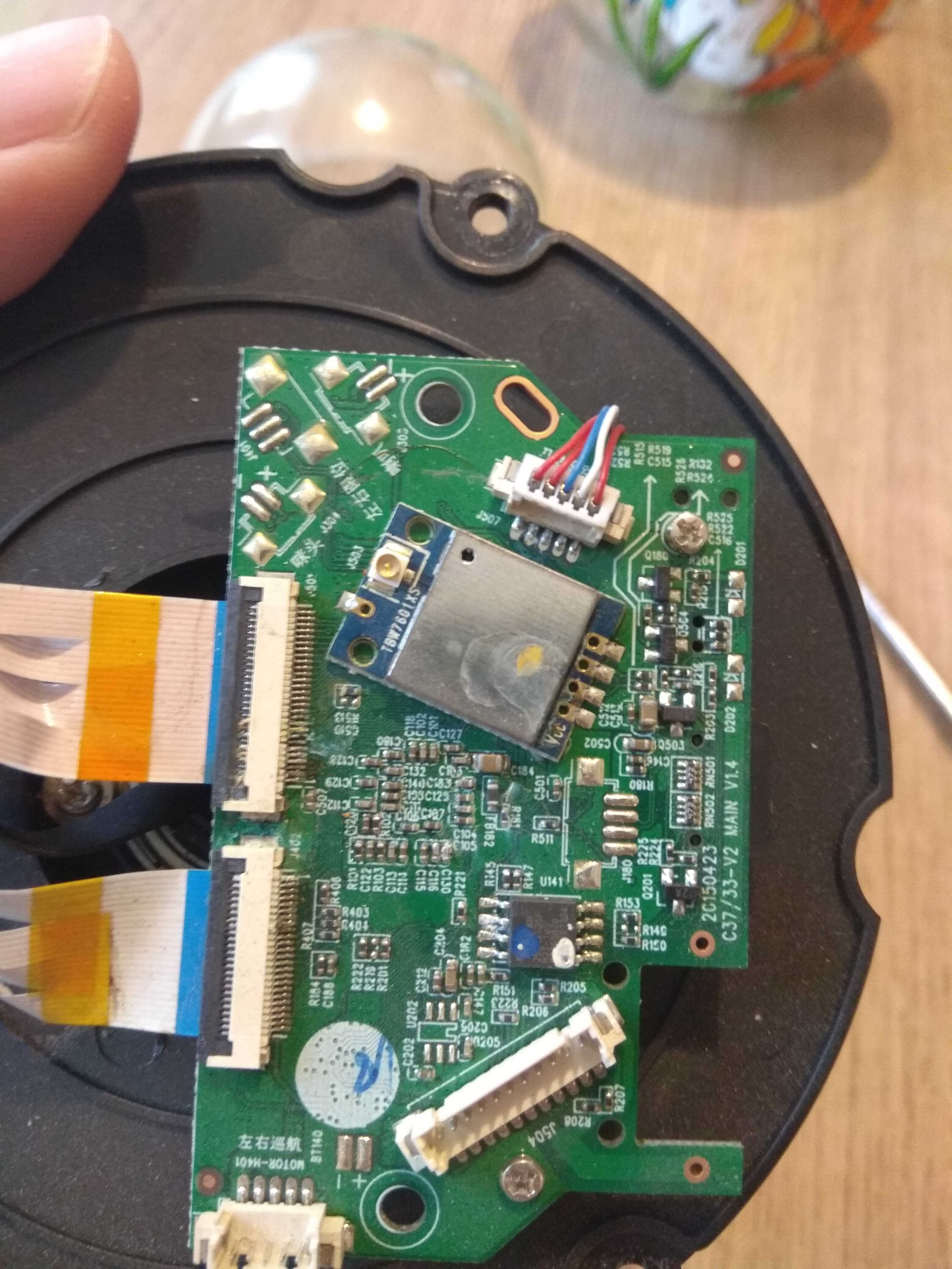

Всем привет.
Есть уличная камера VStarcam c7833wip-x4 на чипе Hi3518 ( https://aliexpress.ru/item/32653624086. ... 33edOnyfuj ). В корпусе от механического повреждения (упала ветка дерева) образовалась небольшая трещина, после этого камера нормально работала около года, но зимой туда просочилась вода.
Приложение VsCam под Android после этого показывало, когда камера в сети, но картинка грузится перестала и записи на карте памяти не показывало. В таком режиме без отключения камера проработала около полугода.
Сейчас разобрал, по следам видно, что капли попали на разъемы плоского шлейфа от платы с контроллером до платы с камерой, на модуль Wifi и на плату камеры с обратной от матрицы стороны.
Все подчистил, и прозвонил. Проблем с контактами не вижу. Питание на плате стабильное.

в первую очередь нужно промыть плату камеры, она в окислах. ватная палочка и ацетон тебе в помощь. вода, уайт-спирит, 646 растворитель, бензин, водка, одиколон, духи и прочие жидкости не используй. только смотри, чтоб на объектив и видеосенсор не попал ацетон.
Andrew87
Сообщения: 2
Зарегистрирован: 17 авг 2020, 23:42
Re: Помощь с китайской камерой на чипе hi 3518
Сообщение Andrew87 » 18 авг 2020, 18:29
Это фото до промывки. Уже все отмыл.
