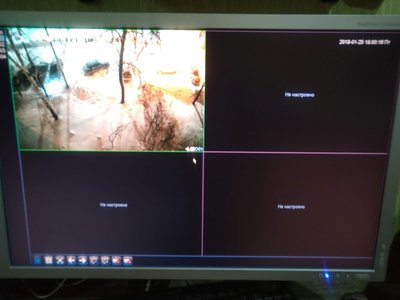

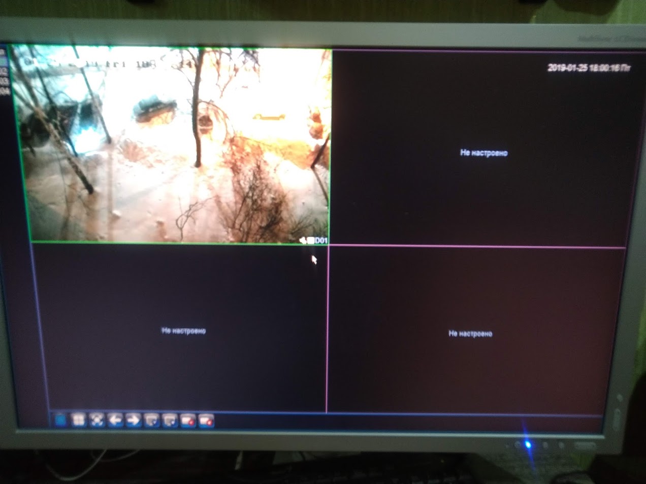

lgedmitry
Сообщения: 19
Зарегистрирован: 25 янв 2019, 08:02
Re: прошу помочь в восстановлении NVR NBD7804T-F
Сообщение lgedmitry » 25 янв 2019, 19:39
Вот фото экрана
