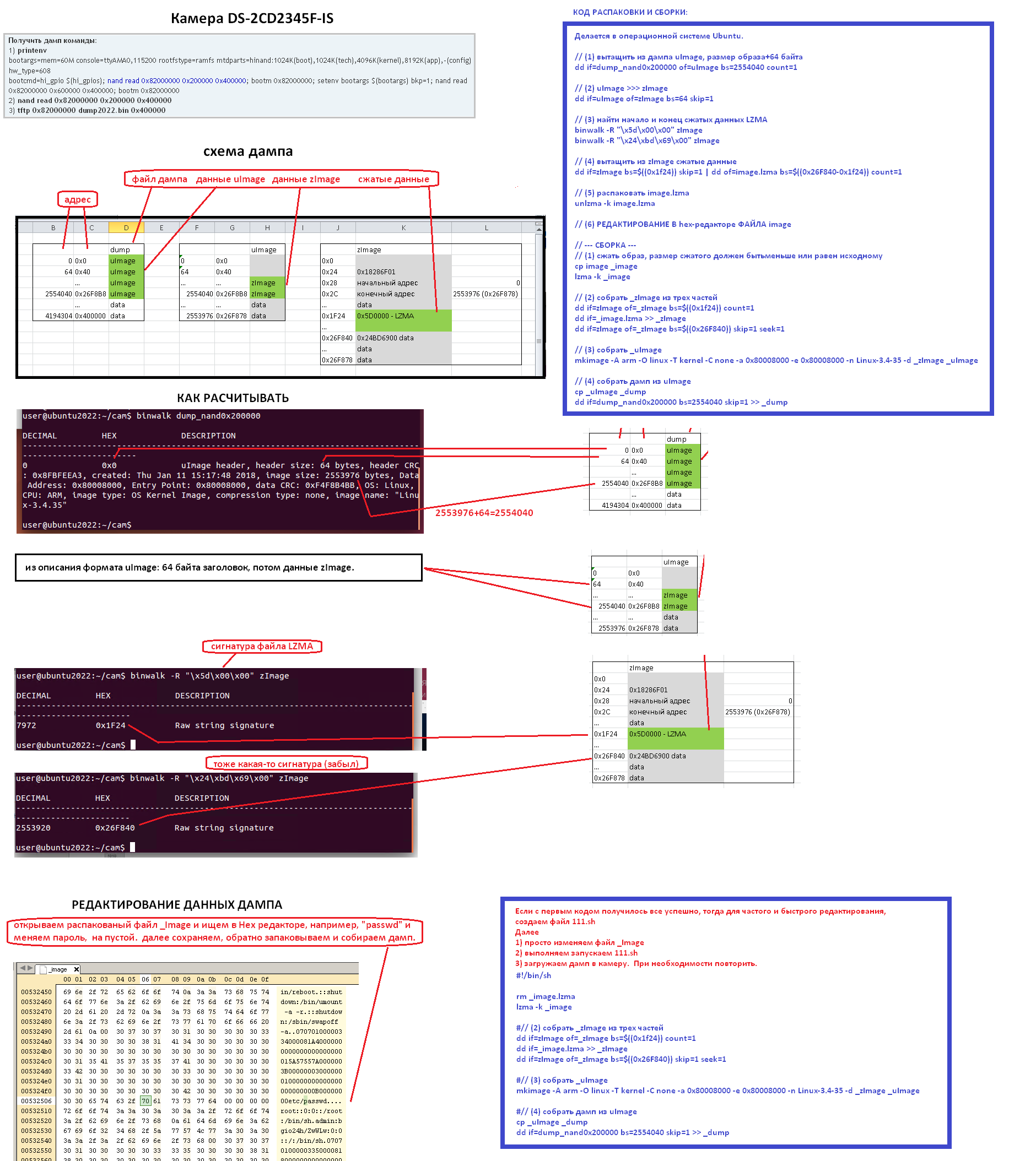

Дебаг дампа камеры инструкция:
https://disk.yandex.ru/d/G581dRfA9enQTA
Немного кода сюда, сдруг ссылка потеряется:
Код: Выделить всё
Делается в операционной системе Ubuntu.
// (1) вытащить из дампа uImage, размер образа+64 байта
dd if=dump_nand0x200000 of=uImage bs=2554040 count=1
// (2) uImage >>> zImage
dd if=uImage of=zImage bs=64 skip=1
// (3) найти начало и конец сжатых данных LZMA
binwalk -R "\x5d\x00\x00" zImage
binwalk -R "\x24\xbd\x69\x00" zImage
// (4) вытащить из zImage сжатые данные
dd if=zImage bs=$((0x1f24)) skip=1 | dd of=image.lzma bs=$((0x26F840-0x1f24)) count=1
// (5) распаковать image.lzma
unlzma -k image.lzma
// (6) РЕДАКТИРОВАНИЕ В hex-редакторе ФАЙЛА image
// --- СБОРКА ---
// (1) сжать образ, размер сжатого должен бытьменьше или равен исходному
cp image _image
lzma -k _image
// (2) собрать _zImage из трех частей
dd if=zImage of=_zImage bs=$((0x1f24)) count=1
dd if=_image.lzma >> _zImage
dd if=zImage of=_zImage bs=$((0x26F840)) skip=1 seek=1
// (3) собрать _uImage
mkimage -A arm -O linux -T kernel -C none -a 0x80008000 -e 0x80008000 -n Linux-3.4-35 -d _zImage _uImage
// (4) собрать дамп из uImage
cp _uImage _dump
dd if=dump_nand0x200000 bs=2554040 skip=1 >> _dump
