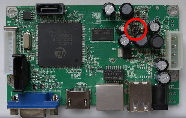

Думаю не нужно создавать новую тему.
Перепутал полярность питания видеорегистратора с платой NBD7804T-F V1.01B (7808T-PLX).
Нужны обозначения резисторов и чипа которые обведены красным кружком. Может есть у кого схема?
Fluffykrsk
Сообщения: 428
Re: прошу помочь в восстановлении NVR NBD7804T-F
Сообщение Fluffykrsk » 03 май 2019, 16:16
orskiy писал(а):Перепутал полярность питания видеорегистратора с платой NBD7804T-F V1.01B (7808T-PLX).
MP1470 там стоял. [маркировка ADJ]
Он скорее всего ни один сдох, если полярность перепутать, то все 3 обычно умирают.

Сообщение orskiy » 03 май 2019, 16:49

Спасибо. 3-й вроде жив, 2-й который рядом сдох. вот 2 резистора не понятны, то ли 11С или 110. и 380 или 330
Fluffykrsk
Сообщения: 428
Сообщение Fluffykrsk » 03 май 2019, 17:41
orskiy писал(а):Спасибо. 3-й вроде жив, 2-й который рядом сдох. вот 2 резистора не понятны, то ли 11С или 110. и 380 или 330
Да как бы всё там понятно... Надо только техническую документацию на микросхему почитать не полениться, там всё написано же. Типовая схема включения, как резисторы считать под нужное напряжение и т.д. Скорее всего там 83С и 11С (2 крайних правых на фото).
