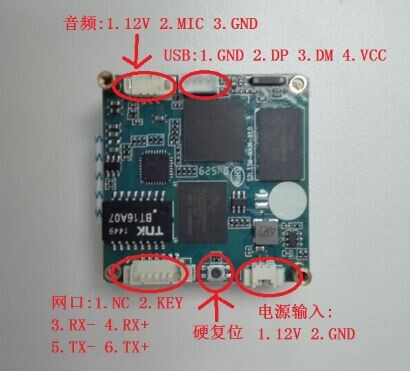

Andrey1973 писал(а): ↑04 авг 2023, 10:14
Я выпаял NAND k9f1g08u0e с исправной камеры. Попытался слить с него. В результате получил какой то *.bin Залил в другую k9f1g08u0e . Запаял, и в результате не работает ничего. Оригинал k9f1g08u0e пока лежит в стороне. Фото камеры прилагаю
Видно, что на камере есть 4 контакта. Может это и usb....Но где bin взять?
Вы путаете теплое с мягким. То, что Вы получили с нанд памяти, это никакой не бин, а дамп памяти. Ему можно задать любое расширение и суть от этого не поменяется. Если он слит правильно с рабочей нанд флеш и залит в рабочую по железу камеру, то все должно завестись.
Это первый возможный способ восстановления, которым я не пользовался.
Далее, второй способ... Так называемая бин прошивка, это никоим образом не дамп памяти, вернее не только он. В ней находится как различная служебная информация, так и загрузчик, драйвера и т.д.
И эта прошивка льется не в нанд напрямую, а через проц, который умеет ее обрабытывать.
Как итог. прошивка формате бин и то что вы слили с памяти в формате бин это не одно и то же.
Порт юсб на плате найти легко, если он распаян. крайние 2 контакта питание, а в середине данные. Глянуть по контактам и сразу понятно будет он это или не он. Но повторюсь, не имея заводской прошивки (именно под юсб) на руках Вам этот порт юсб до лампочки. Он ничего не даст.
