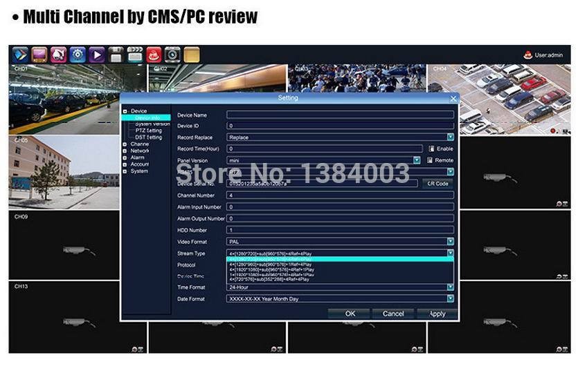

если да, то надо менять тип потока и настроить в нужный режим доппоток (он вообще включен?)

StreamType выбран как 8x(1920*1080)+sub[640*480]+2Ref.+1Play

на камере должно быть меньше или равно регистратору, но надо менять типы потоков и подбирать, в общем экспериментировать в этом направлении.Pavel_CH писал(а):А какое в этом случае правило - на регистраторе разрешение субпотока должно быть один в один как в камере или допустимо, что в регистраторе оно выставлено на большее значение?
Re: Китайский Mini NVR
Заработало только когда выставил sub 640*480 и на камере и на реге.
Хотя изначально на камере sub был 704*576, а на реге 720*576 и в теории "на камере должно быть меньше или равно регистратору"должно было работать.
