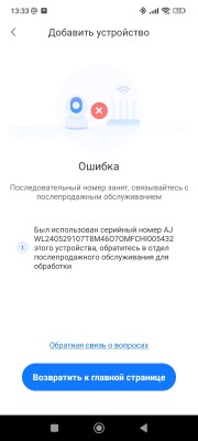

Доброго всем времени суток. Опишу проблему, перестала работать китайская видеокамера PTZ, выпаял флешку с такой же рабочей камеры, слил прошивку, залил выпаяв флешку в не рабочую камеру, камера запустилась, работает как положено, но беда в том что вторую не возможно подключить, выдаёт сообщение что с таким серийным номером уже подключена камера, подскажите возможно ли поменять серийный номер, если можно пошагово напишите инструкцию, или может какие-то другие есть варианты выхода с данной ситуации. (Прошивки сливал, заливал через
программатор CH341A, на плате надпись- XD115_V2.0) Фото прикрепить не получилось.
И ещё вопрос, можно ли прописать другую прошивку на данную плату чтобы камера могла работать через приложение XMEye, на данный момент она может работать только с ICSee . Спасибо.

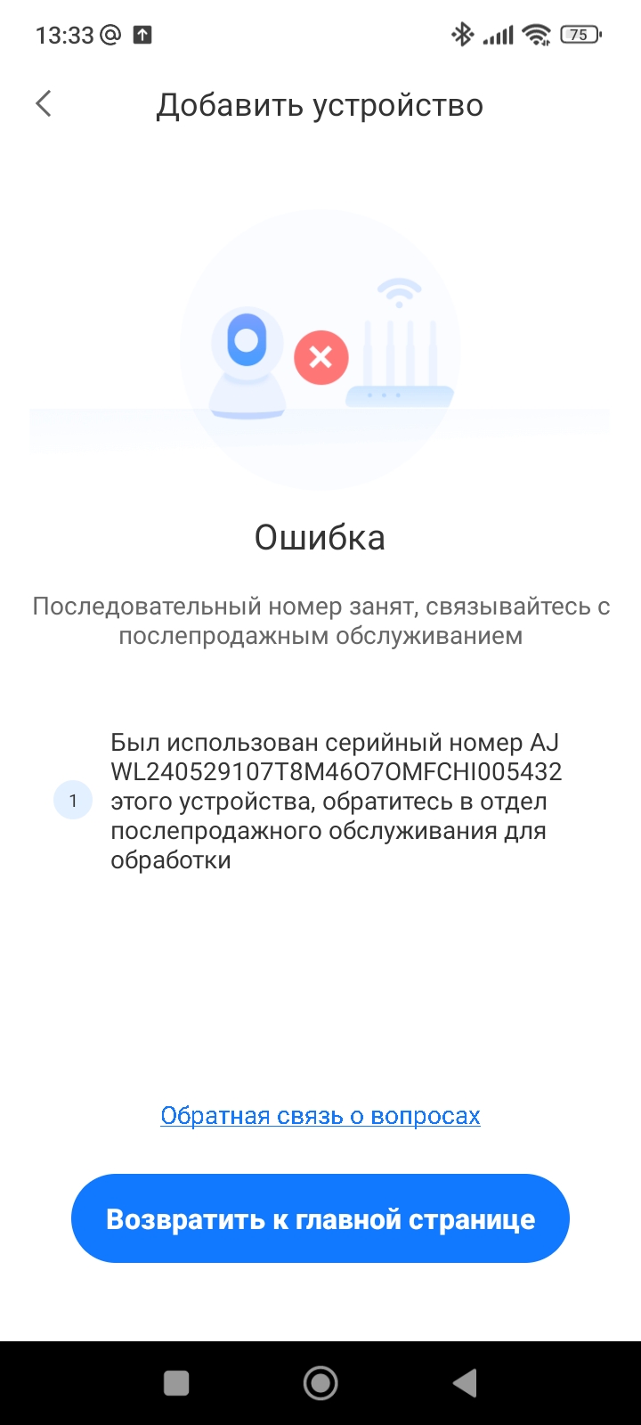

Парик
Сообщения: 4
Зарегистрирован: 17 окт 2024, 14:48
Re: Сменить серийники
Сообщение Парик » 17 окт 2024, 23:34
Парик
Сообщения: 4
Сообщение Парик » 17 окт 2024, 23:36
Такую вот информацию выдаёт при попытке подключить вторую камеру. Короче сейчас можно подключить или одну или вторую, предварительно удалив установленную, но две не как совсем.
