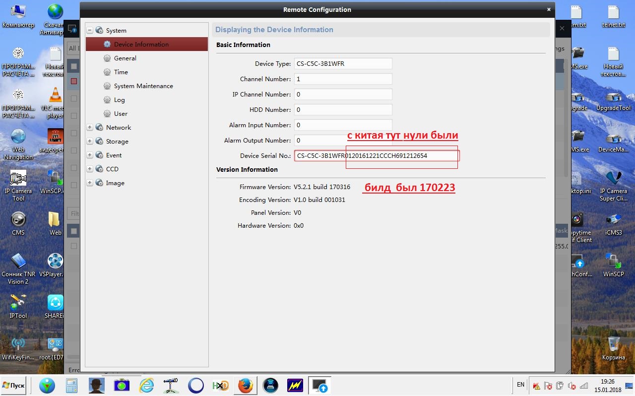

Скрин с камеры. Дамп солью скину в личку для изучения, интересно узнать где серийник находитсяя в дампе?
нулей там быть не могло, серийник обычный китайский просто обновили прошивку.
Эта версия то же с душком.
Обычно серийник закодирован, но взглянуть можно. Дай ссылку на дамп, можно в личку, посмотрю, может скажу больше...

Сообщение yuri1958 » 16 янв 2018, 01:07
Прошивку просил не дают. Камеры в руках будут ,солью до и после ,точно знаю что после переделки у них появляется 80 порт и начинают видется регами с русским языком, чего раньше не было и ezviz их регит и hik-connect. CS-C3C-3B1WFR эти из коробки ставить можно, но картинка похуже и с вайфаем проблемы,хотя на вид один в один и официально можно взять по перечислению, а CS-C5C-3B1WFR дешевле, но только с рук за нал. Ясно что левые даже по упаковке где только китайская наклейка с штрихкодом, внутри камера в пороллоне. Паспорт на китайском, ни ключика ни диска как у хика. Работают без отказов поэтому всех устраивает. В мае два года как я на фирме работаю,ни разу претензий от клиентов не было. По хику вообще претензий почти нет,если пароль не забудут или БП не сгорит, бывает сами прошивку обновят не так. А в общем хороший производитель, в основном с ним работаем.
