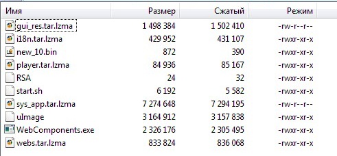

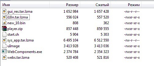

Посмотрел бут в дампе второго двр тоже поврежден его заменил на рабочий. Блоки с адресов 70000 80000 имеют разное содержимое, пробовал распаковать зипом за два прохода там в начале config/....... config/devCfg.lzma, раздел jffs2 с A0000 до FD0000 распаковывается зипом там 9 файлов pic1 в рабочем дампе содержится 10 файлов pic2. Для начала попробую почистить конфиг затем можно попробовать поменять JFFS2 . Какую функцию выполняет область с 60000 до 70000 не известно.
