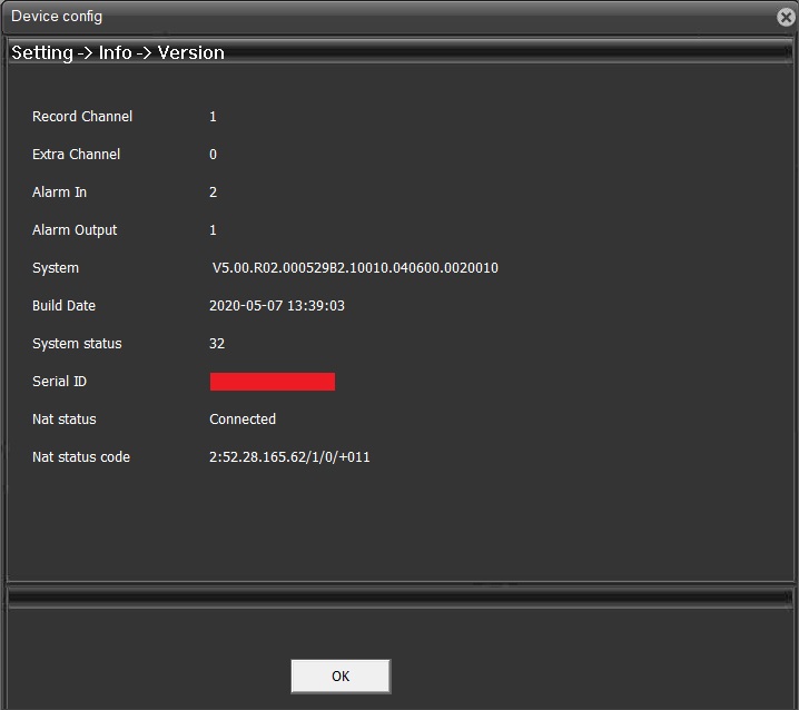

А кто ставил крайнюю прошивку от 07.05.2020 есть какие изменения?
https://download.xm030.cn/d/MDAwMDExNTM=

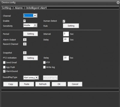

Работает ли распознавание лиц на этой камере как написано в прошивке? Интеллектуальная настройка будильника обнаруживает только человека.
dede
Сообщения: 1957
Откуда: Луганск
Re: IP Камера IVG-85HG50PYA-S Обсуждение, Прошивки
Сообщение dede » 19 май 2020, 17:14
Работает, но только вместе с соответствующим регом.
Changelog к 559А7/529B2
Optimize dual-light logic
Auxiliary stream resolution supports 800X448 and 640 x 360
Support for polygon rules
Support for face detection at 3M resolution
