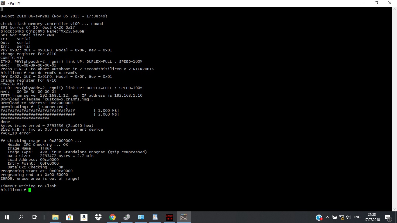

HELP!!! Не грузится дальше... что-то с памятью? что делать??
fobos
Сообщения: 1136
Сообщение fobos » 17 июл 2018, 21:42
у вас флешь установлена объемом 8М, а вы пытаетесь на нее залить блок, который выходит за диапазон адресного пространства данной флеши...вас об этом в вежливой форме информирует терминал: error: erase area is out of range (Ошибка: область удаления вне допустимого диапазона)

получается я не прошивку в него лью? подскажите пожалуйста какую надо?

первоначальная версия 4.02.r11.34531154.30001.1f1000
fobos
Сообщения: 1136
Сообщение fobos » 17 июл 2018, 22:00
Иван2018 писал(а):получается я не прошивку в него лью? подскажите пожалуйста какую надо?
технически вы делаете почти все правильно...льете прошивку по-блочно командами run dc и т.д., только это прошивка не на ваш регистратор/платформу...надо искать вашу

так как искать правильно прогу? на сайте XM везде первые 00000 и 3 цифры а у меня и нолей нет. первые 3 цифры это код сборщика, пофиг какие они, а вот остальные?
fobos
Сообщения: 1136
Сообщение fobos » 17 июл 2018, 22:25
посмотрел внимательно на форуме и нашел обсуждение рега на точно такой же платформе как у вас http://videon.spb.ru/forum/viewtopic.php?f=24&t=10982.." onclick="window.open(this.href);return false;.из чего делаю вывод, что у вас должна быть установлена флешь объемом 16М, а у вас, согласно логам терминала, установлена флешь объемом 8М, что не есть правильно...если ошибаюсь, то пуст более опытные коллеги меня поправят

спасибо, почитаю. так если 8 мв то выход какой?
fobos
Сообщения: 1136
Сообщение fobos » 17 июл 2018, 22:35
ставить флешь 16М, заливать туда или готовый дамп, или через UART прошивку по-блочно и наслаждаться восстановленным регом :)
