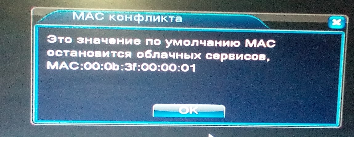

Сообщение Иван2018 » 18 июл 2018, 21:20
вот

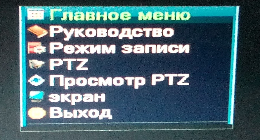

Сообщение Иван2018 » 18 июл 2018, 21:22
вот меню
