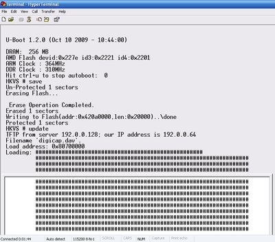

тут пишут http://www.hikvision.msk.ru/forum/6-113-1" onclick="window.open(this.href);return false; что дожно получиться так как на картинке, но у меня терминал молчит. При закорачивании шины SCK флешки загрузка останавливается но help ничего не выводит.

HKVS $ update TFTP from server 192.0.0.128 our IP adress is 192.0.0.64 Filename
digicap.dav
на команды не реагирует, где засада или команды для этой прошивки не те? :%)

Везде пишут что команды вводятся после
HKVS # , у меня же выводится HKVS $ . Может быть загрузка не в том месте останавливается и поэтому выводит HKVS $ и поэтому команды не работают?
И еще вопрос к уважаемому de-de сначала нужно обмен с флешем нарушить, а затем ctrl+u жать или наоборот? Когда SCK на землю замыкаю загрузка останавливается и пишет про ошибки дальше что делать?
