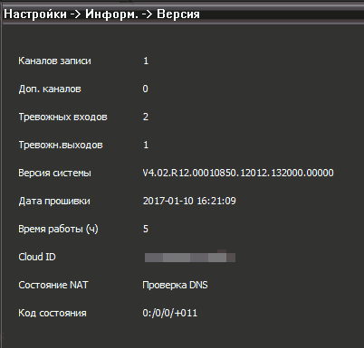

rrrakim писал(а):мой модуль на 178(раньше я писал 185 ошибся) с прошивкой 2532
Если на IMX178, то модуль на проце Hi3516A. Прошивка 2532 там никак не могла быть.
Вот, что там тогда должно быть:
