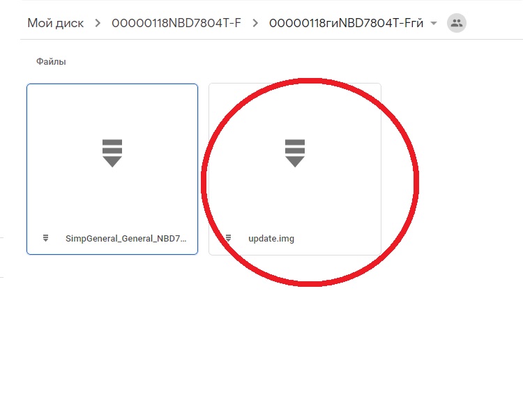

Ни в коем случае вот, что я вижу в своем архивеSonya писал(а):AlienP666, не путайте товарища.
update.img имеет свой собственный формат. Недостаточно просто переименовать прошивку в .img

Сейчас буду разбираться. Простите если ввел в заблуждение.
						Re: Восстановление прошивки и сброс пароля XM с помощью USB
Прошу прощения действительно эти файлы не соответствовали. Здесь вы можете скачать обновленные файлы https://drive.google.com/open?id=1JgN5l ... QwOJihWrX0" onclick="window.open(this.href);return false;

Спасибо, эта помогла!AlienP666 писал(а):Прошу прощения действительно эти файлы не соответствовали. Здесь вы можете скачать обновленные файлы https://drive.google.com/open?id=1JgN5l ... QwOJihWrX0" onclick="window.open(this.href);return false;
Обновился с флешки, запустился, работает.

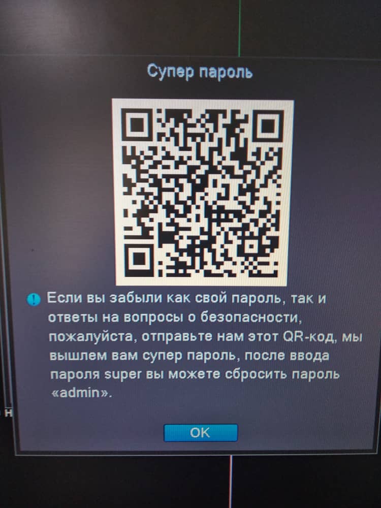

Помогите сбросить пароль на NVR XM NBD8008R-PL, дата показывает 22.02.2019г.
Заранее спасибо.

Нужен key. Нажмите на вопрос рядом с формой ввода логина и пароля. Там будет набор цифр!Kubat писал(а):Помогите сбросить пароль на NVR XM NBD8008R-PL, дата показывает 22.02.2019г.
Заранее спасибо.
Напишите его сюда!

там выдали QR Cod,bulka58807 писал(а):Нужен key. Нажмите на вопрос рядом с формой ввода логина и пароля. Там будет набор цифр!Kubat писал(а):Помогите сбросить пароль на NVR XM NBD8008R-PL, дата показывает 22.02.2019г.
Заранее спасибо.
Напишите его сюда!
сканировал, вот такой текст там tBxhPEY2oVZTGDTBxGajED1M37SWIlnsiMYOcSVA/m7ET3DP9gZn0UDPvag8aNiM
другого кода или цифр нет

Если у вас регистратор еще со старой прошивкой, то там по дате генерировался пароль.Kubat писал(а):там выдали QR Cod,
Для 22.02.2019 : Ln1trO4808

Этот пароль не подходить, э тото QR cod куда отправлять? там написано что отправьте QR cod и мы вышлем вам супер пароль.bulka58807 писал(а):Если у вас регистратор еще со старой прошивкой, то там по дате генерировался пароль.Kubat писал(а):там выдали QR Cod,

если честно, то первый раз такое вижу.
ваш пароль 229365
						Сейчас все новые модели идут с таким QR кодом.bulka58807 писал(а):если честно, то первый раз такое вижу.
