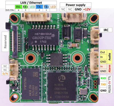

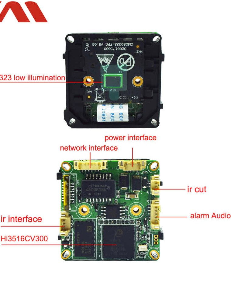

Re: Восстановление прошивки и сброс пароля XM с помощью USB
Фото платы в студию.
вот фото из нета [img][/img]
плата точь такая свои фото попозже тоже могу скинуть
aleksvag писал(а):вот фото из нета

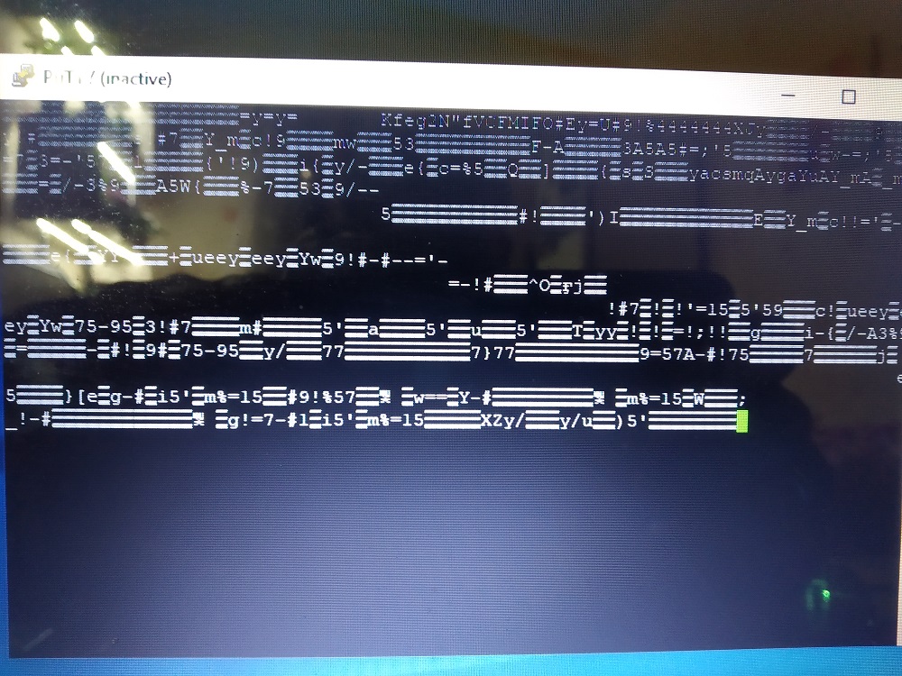

подключился и Putty в терминале пишет иероглифы
[img][/img]
сорри за тупые вопросы но могли бы вы подсказать как все настроить
[img][/img]
То ли скорость неправильная, то ли земля не туда подключена.
Попробывать скоростями поиграться?Sonya писал(а):То ли скорость неправильная, то ли земля не туда подключена.
