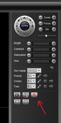

Remyr писал(а):
gooddeman писал(а): Допустим у меня нет пункта как на скрине, даже двух нет, версия прошивки v4.0 (20160707). Запись по умолчанию цикличная. 50м всегда свободны из 500Гб
Вопрос в другом. Отключается ли установленная циклическая запись на этом ПО?
У себя не нашёл таких пунктов, да и хрен с ним.
Там вместо отключения есть функция сигнализировать что диск кончился, она включается где-то в настройках. После его включения когда диск заканчивается без остановки мигает лампочка на экране
